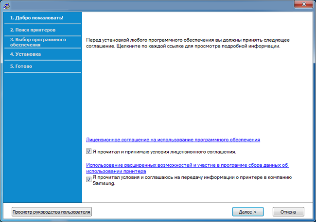

  3. Прочитите Лицензионное соглашение на использование программного обеспечения и установите флажок в поле рядом с ним, а также согласитесь на Использование расширенных функций и участие в программе сбора данных о принтере (не обязательно). Затем нажмите кнопку Далее.
