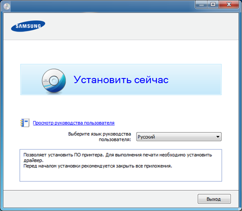

  1. Убедитесь в том, что устройство включено и подключено к локальной сети.Кроме того, устройству должен быть назначен IP-адрес (см. Установка IP-адреса).
  2. Вставьте компакт-диск, входящий в комплект поставки, в дисковод для компакт-дисков.
  3. Выберите Установить сейчас.
  4. Ознакомьтесь с Лицензионное соглашение и установите флажок Я принимаю условия лицензионного соглашения..Затем нажмите кнопку Далее.
