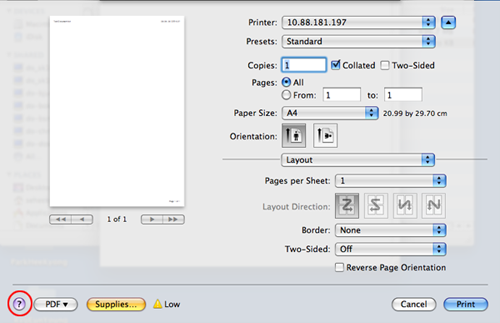

Печать нескольких страниц на одном листе
На одной стороне листа бумаги можно распечатать несколько страниц. Эта функция позволяет сэкономить при печати черновиков.
  1. Откройте приложение и выберите пункт Print в меню File.
  2. Выберите пункт Layout в списке Orientation. Выберите количество страниц для печати на одной стороне листа из списка Pages per Sheet.
  3. Выберите другие параметры печати.
  4. Щелкните Print.
    Устройство напечатает выбранное количество страниц на одной стороне листа.

  1. В приложении Macintosh выберите пункт Print в меню File.
  3. Выберите тип переплета в поле Two-Sided.
  4. Выберите другие параметры печати.
  5. Нажмите Print. Принтер начнет печать на обеих сторонах листа бумаги.

Использование справки
Щелкните знак вопроса в нижнем левом углу окна и выберите тему, по которой хотите получить сведения. Появится всплывающее окно, содержащее информацию о функциях данного параметра, поддерживаемых драйвером.
