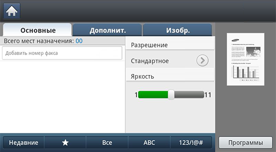

  2. Нажмите кнопку Факс на экране дисплея.
  3. Настройте параметры документа на вкладке Дополнит. или Изобр. (см. Установка параметров документа).
  4. Откройте вкладку Основные.
  5. Выберите Разрешение.
  6. Когда в строке ввода начнет мигать курсор, введите номер факса с цифровой клавиатуры на панели управления или нажмите кнопку Адресная книга на экране дисплея, если часто используемые номера факсов были предварительно сохранены.
