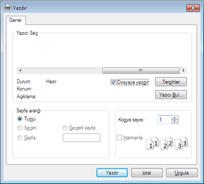

Dosyaya yazdırma (PRN)
Bazen, bir dosya olarak yazdırma verilerini kaydetmeniz gerekebilir.
  1. Dosyaya yazdır penceresindeki Yazdır kutusunu işaretleyin.
  2. Yazdır düğmesini tıklatın.
  3. Bir hedef yol ve dosya adı girin, ardından OK’ı tıklatın.
    Örneğin, c:\Temp\dosya adı.
    [Note]
    Sadece dosya adını girmeniz durumunda, dosya otomatik olarak Belgelerim, Belgeler ve Ayarlar veya Kullanıcılar'a kaydedilir. İşletim sisteminize veya kullanmakta olduğunuz uygulamaya göre kaydedilen klasör farklılık gösterebilir.

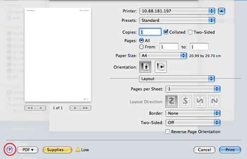

  1. Bir uygulama açın ve Print menüsünden File öğesini seçin.
  2. Açılan Orientation listesinden Layout öğesini seçin. Pages per Sheet açılır listesinde, bir sayfa kağıda yazdırmak istediğiniz sayfa sayısını seçin.
  3. Kullanmak istediğiniz diğer seçenekleri seçin.
  4. Print düğmesini tıklatın.
    Makine, her sayfanın bir yüzüne, seçilmiş sayıda sayfa yazdırır.

Yardımın kullanılması
Pencerenin sol alt köşesindeki soru işaretini tıklatın ve ardından bilgi almak istediğiniz konuyu tıklatın. Sürücüde sunulan bu seçeneğin özelliği hakkındaki bilgileri içeren bir açılır pencere belirir.
