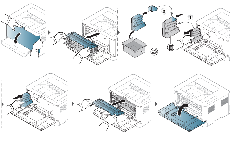

De cassette voor gebruikte toner vervangen
Wanneer de opvangbak voor gebruikte toner is versleten, verschijnt het Smart Panel-programmavenster op het computerscherm om aan te geven dat de cassette voor gebruikte toner moet worden vervangen. Anders stopt het apparaat met afdrukken.
[Opmerking]
  • Er kunnen tonerdeeltjes loskomen in het apparaat maar dit betekent niet dat het apparaat beschadigd is. Neem contact op met de klantenservice als er zich problemen met de afdrukkwaliteit voordoen.
  • Als u de cassette voor gebruikte toner uit het apparaat haalt, beweegt u deze voorzichtig en laat u deze niet vallen.
  • Plaats de cassette voor gebruikte toner op een horizontaal oppervlak, zodat de toner niet uit de cassette kan lekken.
[Let op]
Draai de cassette voor gebruikte toner niet om en houd deze niet schuin.
Voor het bestellen van optionele accessoires zijn bestelgegevens beschikbaar (zie Beschikbare verbruiksartikelen).
