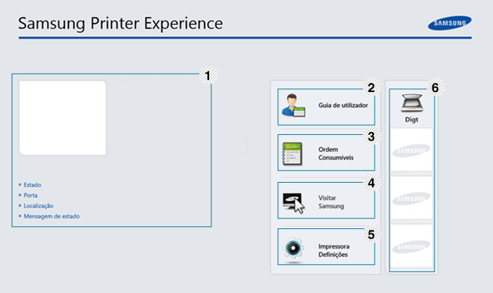

A interface Samsung Printer Experience incluir várias funcionalidades úteis, conforme descrito na tabela seguinte:
[Nota]
A imagem pode variar dependendo do modelo que está a utilizar.
1
Informação da impressora
Esta área fornece informações gerais sobre a máquina. Pode verificar informações, como o estado, localização, endereço IP e o nível de toner restante da máquina.
2
Guia do utilizador
Pode ver o Guia do utilizador online. Necessita de estar ligado à Internet para utilizar esta funcionalidade.
[Nota]
Este botão abre o Guia de resolução de problemas se ocorrer um erro. Pode abrir directamente a secção de resolução de problemas no manual do utilizador.
3
Ordem Consumíveis
Clique neste botão para encomendar online cartuchos de toner de substituição. Necessita de estar ligado à Internet para utilizar esta funcionalidade.
4
Visitar Samsung
Liga ao website da impressora Samsung. Necessita de estar ligado à Internet para utilizar esta funcionalidade.
5
Impressora Definições
É possível configurar várias definições da máquina como a configuração da máquina, papel, esquema, emulação, rede e informações de impressão através de SyncThru™ Web Service. A máquina necessita de estar ligada a uma rede. Este botão será desactivado se a máquina estiver ligada através do cabo USB.
6
Lista de dispositivos e Última imagem digitalizada
A lista de digitalizações apresenta dispositivos que suportam Samsung Printer Experience. Sob o dispositivo, pode ver as últimas imagens digitalizadas. A máquina necessita de estar ligada a uma rede para digitalizar a partir daqui. Esta secção é para os utilizadores com impressoras multifunções.

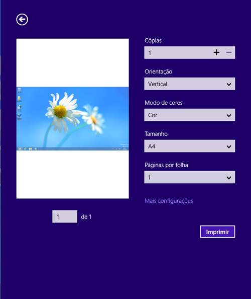

Impressão básica
  1. Abra o documento a imprimir.
  2. A partir de Charms(Atalhos), seleccione Dispositivos.
  3. Seleccione a sua impressora a partir da lista
  4. Seleccione as definições da impressora, como o número de cópias e a orientação.
  5. Clique no botão Imprimir para iniciar o trabalho de impressão.

Pode configurar mais parâmetros de impressão.
  1. Abra o documento que pretende imprimir.
  4. Clique em Mais configuraçãos.

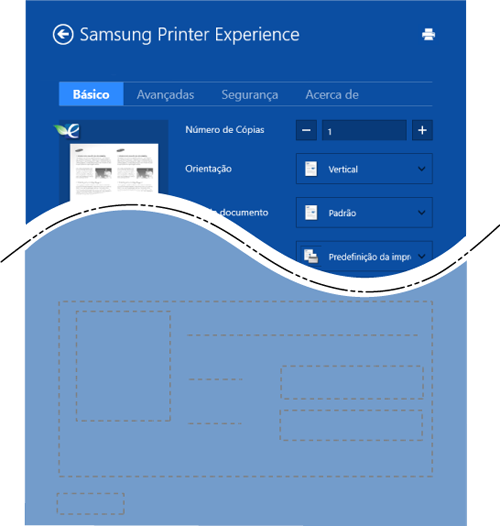

Separador Básico
Básico
Esta opção permite escolher as definições básicas de impressão como cópias, orientação e tipo de documento.
Definições Eco
Esta opção permite escolher várias páginas por lado para poupar papel.

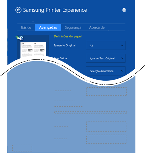

Separador Avançadas
Definições do papel
Esta opção permite definir as especificações básicas de tratamento de papel.
Definições de esquema
Esta opção permite definir os vários esquemas para os seus documentos.

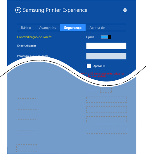

Separador Segurança
[Nota]
Algumas funções poderão não estar disponíveis dependendo do modelo ou opções. Se este separador não for mostrado ou desactivado, significa que estas funcionalidades não são suportadas.
Contabilização de tarefas
Esta opção permite imprimir com a dada autorização.
Impressão confidencial
Esta opção é utilizada para imprimir documentos confidenciais. É necessário introduzir uma palavra-passe para imprimir.
