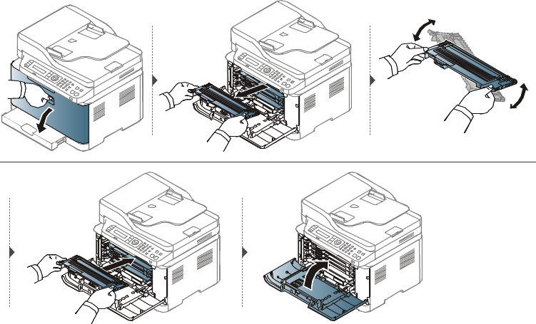

Redistribuir o toner
Quando o cartucho de toner está a chegar ao fim:
Se isto acontecer, pode melhorar temporariamente a qualidade de impressão, redistribuindo o toner restante no cartucho. Em alguns casos, podem aparecer riscas brancas ou a máquina pode imprimir em branco, mesmo depois de redistribuir o toner.
[Note]
As ilustrações deste guia do utilizador podem ser diferentes da máquina consoante os respectivos modelos ou opções. Verifique o seu tipo de máquina (consulte Vista frontal).
[Caution]
  • Não utilize objectos afiados, como uma faca ou tesoura, para abrir a embalagem do cartucho de toner. Poderão riscar o tambor do cartucho.
  • Se manchar a roupa com toner, remova-o com um pano seco e lave a roupa com água fria. A água quente fixa o toner no tecido.
  • Ao abrir um scanner, mantenha o alimentador de documentos e o scanner juntos.
  • A impressão mesmo após o estado de toner vazio pode causar danos graves na máquina.
