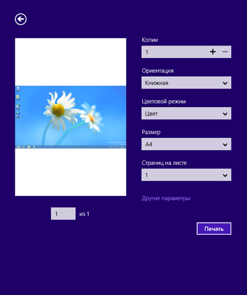

Печать в ОС Windows 8
В этом разделе приводятся общие сведения о печати из экрана Пуск.
Основные операции печати
  1. Откройте документ, который необходимо распечатать.
  2. В Charms(Чудо-кнопки) выберите Устройства.
  3. Выберите принтер из списка
  4. Задайте параметры печати, такие как количество копий и ориентацию.
  5. Нажмите кнопку Печать, чтобы запустить печать.

Вы можете задать дополнительные параметры печати.
  4. Нажмите Другие лараметры.
Вкладка Основные
Основные
Эта функция позволяет выбрать основные параметры печати, такие как копии, ориентация и тип документа.
Настройки экономии
Эта функция позволяет задать печать несколько страниц на одном листе для экономии расходных материалов.
