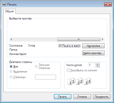

Печать в файл (PRN)
Иногда может возникнуть необходимость сохранить данные печати в файл.
  1. Установите флажок в поле Печать в файл в окне Печать.
  2. Щелкните Печать.
  3. Введите путь к файлу и задайте имя файла. Затем нажмите на кнопку ОК.
    Например, c:\Temp\имя_файла.
    [Note]
    Если будет введено только имя файла, он будет сохранен в папке Мои документы, Documents and Settings (Мои документы и параметры настройки) или Пользователи. В некоторых операционных системах и при использовании определенных приложений папка по умолчанию может быть другой.

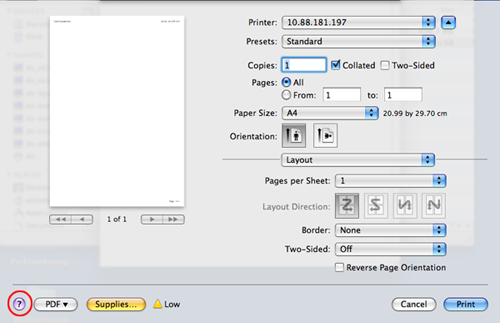

Печать в Macintosh
[Note]
Некоторые функции могут различаться в зависимости от модели и опций. Это означает, что функция не поддерживается.
Печать документа
При печати документов в ОС Macintosh необходимо проверить настройки драйвера печати в каждом приложении. Для печати на компьютере под управлением Macintosh выполните указанные ниже действия.
  1. Откройте документ, который необходимо распечатать.
  2. Откройте меню File и нажмите кнопку Page Setup (Document Setup в некоторых приложениях).
  3. Выберите размер бумаги, расположение, масштаб документа и другие параметры, а также убедитесь в том, что выбрано соответствующее устройство. Щелкните OK.
  4. Выберите в меню File пункт Print.
  5. Укажите число копий и выберите страницы, которые необходимо напечатать.
  6. Щелкните Print.
Изменение настроек принтера
Можно использовать дополнительные функции устройства.
Откройте приложение и выберите пункт Print в меню File. Имя устройства в окне свойств может отличаться в зависимости от модели устройства. В остальном окна свойств различных устройств похожи.
Печать нескольких страниц на одном листе
На одной стороне листа бумаги можно распечатать несколько страниц. Эта функция позволяет сэкономить при печати черновиков.
  1. Откройте приложение и выберите пункт Print в меню File.
  2. Из раскрывающегося списка под пунктом Orientation выберите Layout. Выберите количество страниц для печати на одной стороне листа из списка Pages per Sheet.
  3. Выберите другие параметры печати.
  4. Щелкните Print.
    Устройство напечатает выбранное количество страниц на одной стороне листа.
Печать на обеих сторонах листа бумаги
[Note]
Некоторые функции могут различаться в зависимости от модели и опций. Это означает, что функция не поддерживается (см. Различные функции).
Перед печатью в двустороннем режиме выберите расположение переплета в документе. Можно выбрать один из следующих типов переплета:
  • Long-Edge Bindingобщепринятый макет, используемый при печати книг.
  • Short-Edge Bindingчасто используется для печати календарей.
  1. В приложении Macintosh выберите пункт Print в меню File.
  3. Выберите тип переплета в поле Two-Sided.
  4. Выберите другие параметры печати.
  5. Нажмите Print. Принтер начнет печать на обеих сторонах листа бумаги.
[Caution]
При печати более 2 копий первую и вторую можно вывести на одном листе бумаги. Следует избегать печати более 1 копии на обеих сторонах листа бумаги.
Использование справки
Щелкните знак вопроса в нижнем левом углу окна и выберите тему, по которой хотите получить сведения. Появится всплывающее окно, содержащее информацию о функциях данного параметра, поддерживаемых драйвером.
