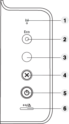

조작부
[Note]
조작부는 제품 모델에 따라 다를 수도 있습니다. 제품에 따라 여러 타입의 조작부를 제공합니다.
1
토너
토너의 상태를 알 수 있습니다 (표시등 (LED) 이해하기 참조).
2
Eco
토너 및 용지 사용을 절약하기위해 에코 모드로 진입합니다 (에코 인쇄하기 참조).
3
시험 페이지 [a]
시험 페이지 및 네트워크 설정 리포트를 출력합니다.
WPS [b]
컴퓨터 없이도 무선 네트워크 연결을 간편하게 설정할 수 있습니다 (WPS 버튼으로 설정하기 참조).
화면 인쇄 [c]
이 버튼을 누르면 녹색 LED가 깜박이기 시작합니다. 활성 창을 인쇄하고 싶으면, LED가 멈췄을 때 버튼을 놓으세요. 전체 모니터 화면을 인쇄하고 싶다면, 녹색 LED가 깜박이는 동안 버튼을 놓으세요.
[Note]
  • 화면 인쇄는 Windows와 Mac에서만 사용할 수 있습니다.
  • USB로 연결된 제품에서만 사용가능한 기능입니다.
  • 화면 인쇄 버튼을 사용하여 활설 창/전체 모니터 화면을 인쇄할 때 인쇄하는 내용에 따라 토너 사용양이 많을 수 있습니다.
  • 제품에 Easy Printer Manager 프로그램이 설치된 경우에만 이 기능을 사용할 수 있습니다. 맥킨토시 사용자의 경우, Easy Printer Manager에서 Screen Print Setting을 활성화해야 화면 인쇄 기능을 사용할 수 있습니다.
4
취소
언제든지 작업을 중지합니다. 이 버튼에는 다른 기능도 있습니다.
  • 현재의 작업을 취소.
  • 시험 페이지 인쇄: 이 버튼을 약 2초간 눌러 상태 LED가 천천히 깜박이면 놓으세요.
  • 소모품 정보 & 사용자 카운터: 이 버튼을 약 6초간 눌렀다 놓으세요.
  • 설정 리포트/네트워크 설정 리포트[d] 인쇄: 이 버튼을 약 4초간 눌러 상태 LED가 빠르게 깜박이면 놓으세요.
5
전원
전원을 켜고 끄거나 절전 모드를 해제할 때 사용합니다.
6
상태 LED
제품의 현재 상태를 알 수 있습니다 (표시등 (LED) 이해하기 참조).
[a] M262xND/M282xND에만 해당
[b] M282xDW에만 해당
[c] M262x/M262xD에만 해당
[d] 네트워크 및 무선 지원 모델에만 해당 (제품 모델별 특징 참조)
