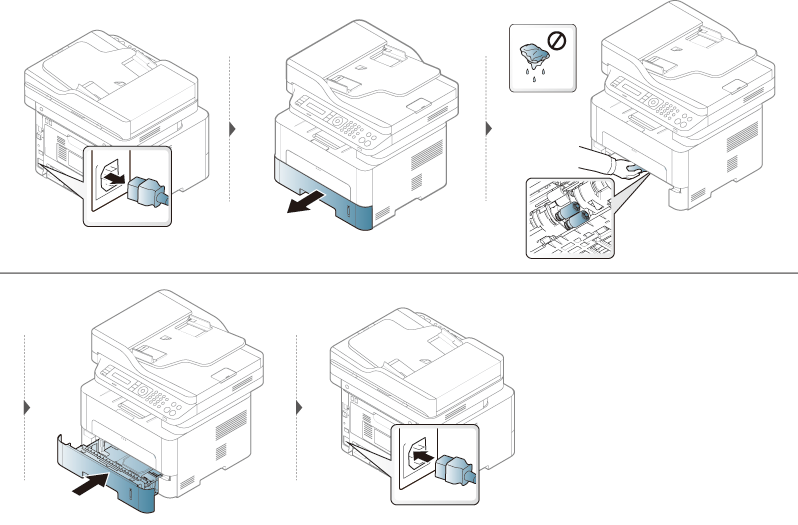

Очистка ролика подачи
[Примечание]
  • Прежде, чем открывать переднюю крышку, закройте подставку выходного лотка.
  • Выключите устройство и отсоедините шнур питания от розетки. Подождите, пока устройство остынет. Если у вашего устройства есть выключатель питания, обесточьте устройство посредством этого выключателя прежде, чем приступать к чистке.
  • В зависимости от модели и комплектации внешний вид конкретного устройства может отличаться от иллюстраций в данном руководстве пользователя. Проверьте модель устройства (см. Обзор устройства).
