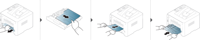

Na bandeja 1
Clique neste link para abrir uma animação sobre eliminação de obstruções.

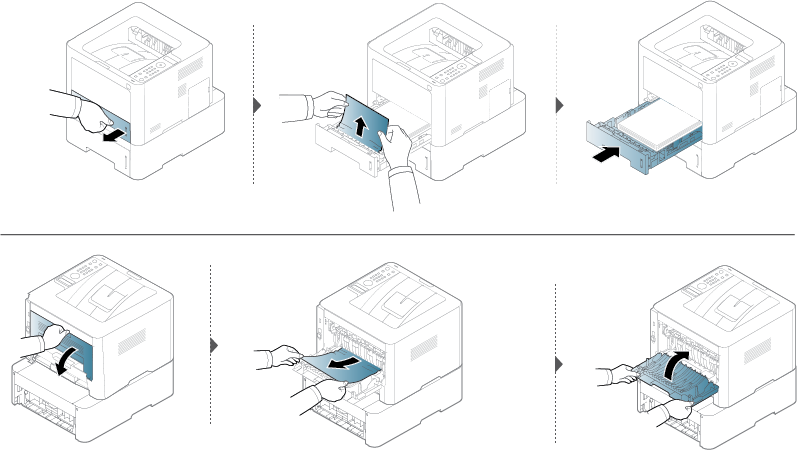

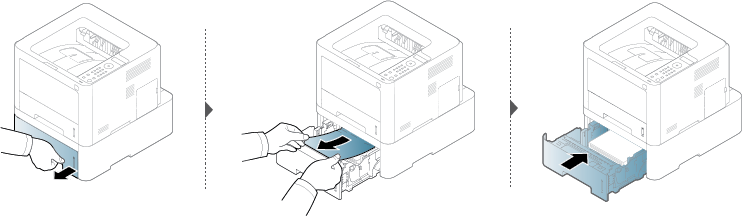

Na bandeja opcional
Se não houver papel visível nesta área, pare e vá para a próxima etapa.

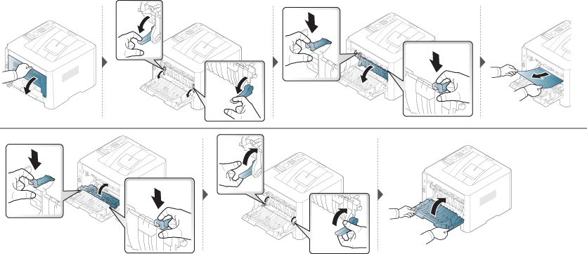

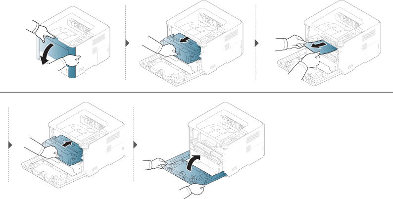

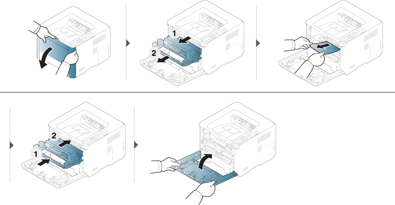

No interior do equipamento
[Note]
A área de fusão pode estar quente. Cuidado ao remover o papel do equipamento.

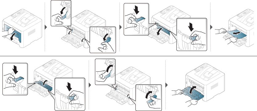

Na área de saída
[Caution]

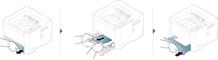

Na área da unidade duplex
