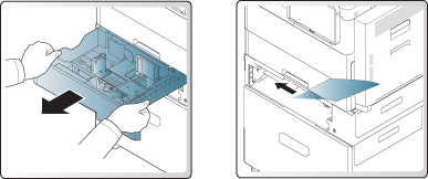

Obstrução de papel na bandeja 1
Clique neste link para abrir uma animação sobre eliminação de obstruções.
[Cuidado]
A área de fusão pode estar quente. Cuidado ao remover o papel do equipamento.
  1. Puxe a bandeja 1 para abri-la.
  2. Remova o papel preso no interior do equipamento.
    Se não houver papel visível nessa área, vá para a próxima etapa.
  3. Levante a lateral da bandeja, puxe a bandeja para fora.
  4. Remova o papel preso no interior do equipamento.
  5. Insira a bandeja 1 novamente no equipamento até que ela trave na posição correta.
  6. Abra a porta direita. Remova o papel que está causando a obstrução ao puxá-lo com cuidado.
  7. Feche a porta direita.

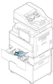

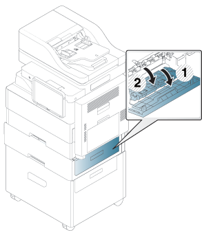

Obstrução de papel na bandeja 2
  1. Puxe a bandeja 2 para abri-la.
    [Nota]
    Se você não vir o papel nesta área:
    Levante a lateral da bandeja, puxe a bandeja para fora. Remova o papel preso no interior do equipamento.
  3. Insira a bandeja 2 novamente no equipamento até que ela trave na posição correta.

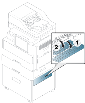

  4. Abra a porta inferior direita.
  5. Remova o papel que está causando a obstrução ao puxá-lo com cuidado.
  6. Feche a porta inferior direita.

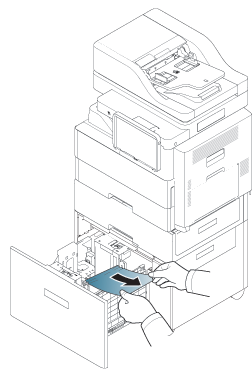

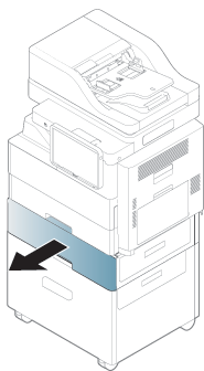

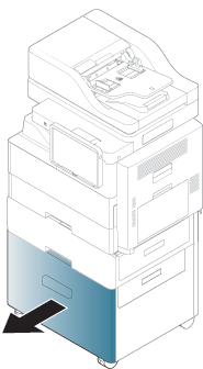

Obstrução de papel na bandeja 3
  1. Puxe a bandeja 3 para abri-la.
  3. Insira a bandeja 3 novamente no equipamento até que ela trave na posição correta.
  4. Abra a porta inferior direita do alimentador de gaveta tripla.

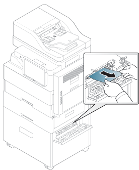

  1. Abra a porta inferior direita.
  2. Remova o papel que está causando a obstrução ao puxá-lo com cuidado.
  3. Feche a porta inferior direita.

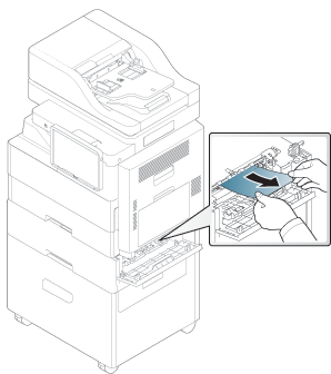

Obstrução de papel dentro do equipamento (obstrução de alimentação 3)
  1. Abra a porta inferior direita do alimentador de gaveta tripla.
  3. Feche a porta inferior direita do alimentador de gaveta dupla.

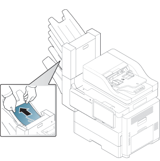

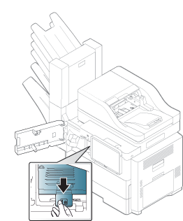

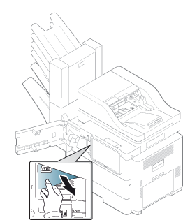

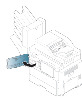

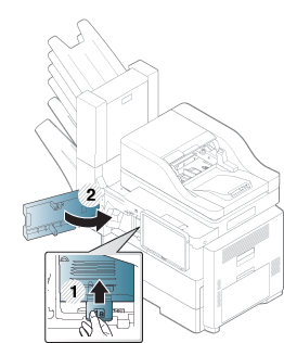

Obstrução do papel na parte anterior da unidade de acabamento 2Comp
  1. Abra a porta frontal da unidade de acabamento 2Comp.
  2. Pressione a direita da alavanca 1c e empurre o empilhador para a esquerda.
  3. Remova o papel obstruído.
  4. Deslize o empilhador até ouvir um clique.
  5. Feche a porta frontal da unidade de acabamento 2Comp.

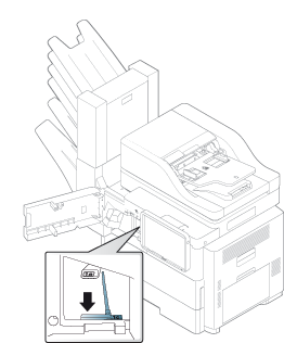

Obstrução do papel no interior da unidade de acabamento 2Comp
  2. Empurre a alavanca do empilhador 1a para baixo. Se necessário, empurre a alavanca 1b para baixo também.
  4. Puxe a alavanca do empilhador para cima e feche sua tampa frontal.
