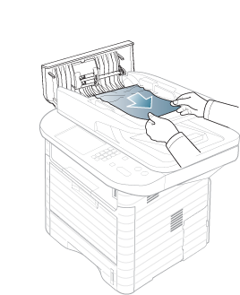

Замятие оригинала внутри сканера
  1. Извлеките из автоподатчика оставшуюся бумагу.
  2. Откройте крышку автоподатчика.
  3. Осторожно извлеките из автоподатчика замятую бумагу.
    Если бумага в этой области не обнаружена, переходите к следующему шагу.
  4. Откройте податчик документов.
  5. Возьмите бумагу обеими руками и аккуратно вытяните ее из зоны подачи.
  6. Закройте крышку податчика.

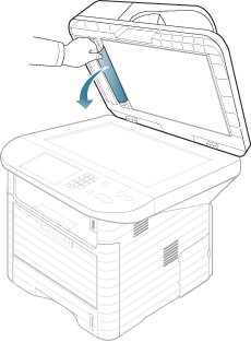

Замятие оригинала в сканере: двусторонняя печать
[Note]
Для SCX-4833FR, SCX-4835FR, SCX-563x Series и SCX-573x Series.
  3. Откройте крышку отсека дуплексной печати для устранения замятий бумаги.
  4. Осторожно вытяните замятую бумагу из автоподатчика.
    Закройте крышки автоподатчика и отсека дуплексной печати. Если бумага в этой области не обнаружена, переходите к следующему шагу.
  5. Откройте податчик документов.
  6. Возьмите бумагу обеими руками и аккуратно вытяните ее из зоны подачи.
  7. Закройте крышку податчика.
