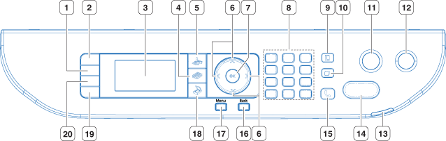

Тип A
1
яpкocть
Регулировка уровня яркости для улучшения читаемости копии. Этот параметр полезен, если оригинальный документ содержит тусклые или затемненные области изображения.
2
Копия удостов.
Копирование двух сторон удостоверения (например водительских прав) на одну сторону листа.
3
Дисплей
Индикация текущего состояния устройства и вывод подсказок во время работы.
4
Copy
Переключение в режим копирования.
5
Fax
Переключение в режим факса.
6
Стрелки влево/вправо Стрелки:
Перемещение между параметрами выбранного меню, а также уменьшение или увеличение их значений.
7
Меню
Переход в режим меню и прокрутка доступных вариантов меню.
8
OK
Подтверждение выбора на дисплее.
9
Цифровая клавиатура
Набор номера или ввод цифр и букв.
10
Адресная книга
Сохранение часто используемых номеров факсов или поиск сохраненных номеров факсов и адресов электронной почты.
11
Повторный набор/Пауза
Повторный набор последнего набранного номера в режиме готовности или вставка паузы в номер факса в режиме редактирования.
12
Стоп/Сброс
Остановка операции в любой момент.
13
Питание/Пробуждение
Включает/выключает устройство или выводит его из режим энергосбережения. Если вам необходимо отключить аппарат, нажмите и удержите эту кнопку более трех секунд. Также с помощью этой кнопки можно включить устройство или вывести его из режима энергосбережения.
14
Индикатор Состояние
Отображение информации о состоянии устройства (см. Описание индикаторов состояния).
Старт
Запуск задания.
16
Набор без снятия трубки
При нажатии этой кнопки можно услышать тон набора номера. Затем введите номер факса. Эта функция аналогична набору номера с помощью громкой связи.
17
Назад
Возврат на один уровень меню выше.
18
Scan
Переключение в режим сканирования.
19
Эко-режим
Переход в режим экономии для снижения расхода тонера и потребления бумаги (см. Параметры экономии).
20
USB носитель
Печать файлов непосредственно с флэш-накопителя, вставленного в порт USB на передней панели устройства.

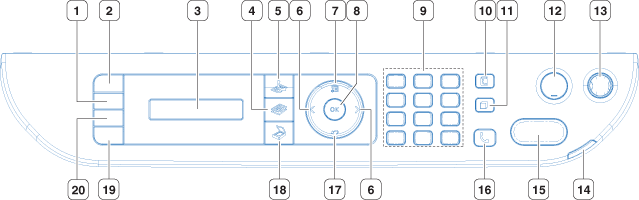

Тип В
1
яpкocть
2
Копия удостов.
3
Дисплей
4
Copy
5
Fax
6
Стрелки:
Прокрутка доступных вариантов в выбранном меню, увеличение или уменьшение значений.
7
OK
8
Цифровая клавиатура
9
Адресная книга
10
11
Стоп/Сброс
12
Питание/Пробуждение
13
Индикатор Состояние
14
Старт
Запуск задания.
16
Назад
17
Меню
18
Scan
19
Эко-режим
20
USB носитель

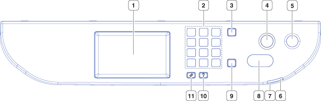

Тип C
1
Дисплей
2
Цифровая клавиатура
3
Сброс
Удаление символов в области редактирования.
4
Стоп
5
Питание/Пробуждение
6
Индикатор Беспроводн
Отображение текущего состояния беспроводного сетевого соединения (см. Описание индикаторов состояния).
7
Состояние
8
Старт
Запуск задания.
9
10
Справка
Дает доступ к подробной информации о меню и состояниях устройства.
11
Сброс
Сброс текущих параметров устройства.
