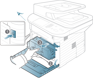

Внутренняя чистка
Во время печати внутри устройства могут накапливаться обрывки бумаги, частицы тонера и пыли. Постепенно это может привести к снижению качества печати, например, появлению пятен тонера и его смазыванию. Очистка внутренних частей устройства поможет устранить эту проблему или снизить степень ее проявления.
  1. Выключите устройство и отсоедините шнур питания от розетки. Подождите, пока устройство остынет.
  2. Откройте переднюю крышку и извлеките картридж. Положите его на чистую ровную поверхность.
    [Caution]
    • Во избежание выхода картриджа из строя не рекомендуется держать его на свету дольше нескольких минут. При необходимости накройте его бумагой.
    • Не прикасайтесь к нижней части картриджа зеленого цвета. Для этого держите его за ручку.
  3. Сухой тканью без ворса протрите отсек картриджа, чтобы удалить частицы пыли и тонера.
    [Caution]
    Во время чистки внутренних частей устройства старайтесь не повредить ролик переноса изображения и другие внутренние детали. Не используйте растворители, такие как бензин или разбавитель. это может вызвать проблемы при печати и привести к повреждению устройства.
  4. Установите картридж на место и закройте переднюю крышку.

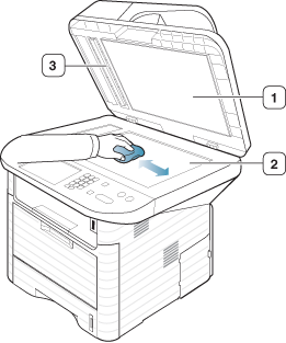

Чистка модуля сканирования
Содержание в чистоте блока сканирования способствует получению высококачественных копий. Блок сканирования рекомендуется чистить каждый день перед началом работы. При необходимости очистку можно повторять в течение дня.
  1. Слегка смочите водой мягкую ткань без ворса или бумажную салфетку.
  2. Поднимите и откройте крышку сканера.
  3. Удалите загрязнения с поверхности стекла экспонирования и вытрите его насухо.
    1. Крышка сканера
    2. Cтекло экспонирования
    3. Белая пластина
  4. Удалите загрязнения с нижней стороны крышки сканера и белой пластины и вытрите их насухо.
  5. Закройте крышку сканера.
