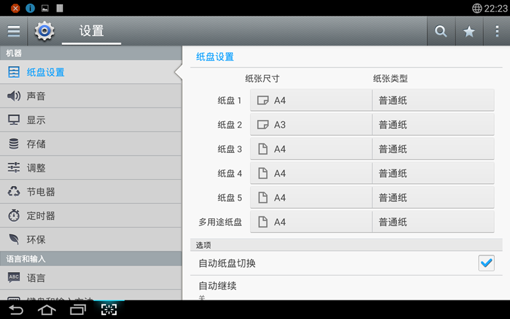

纸盘设置
要更改具体纸盘设置,轻触设置 > 纸盘设置,从显示屏幕中选择所需的纸盘和选项。
  • 纸盘 1多用途纸盘您可以设置纸张尺寸纸张类型
  • 纸盘 2纸盘 3纸盘 4您可以设置纸张尺寸纸张类型

  • 纸张尺寸允许您更改纸张大小。
    • 您可以在显示屏幕中更改纸张列表。纸张列表将在此机器中被分为可用 A/B 类型和 Letter 类型纸张。
    • 如果没有所需尺寸的纸张,或您需要使用自定义尺寸的纸张,则按基点箭头来设置纸张尺寸。也可以使用自定义纸张设置和保存自定义尺寸。只要有需要,就可以选择自定义尺寸。
  • 纸张类型允许您更改纸张类型。
选项
上下划动可滚动浏览不同选项。
  • 自动纸盘切换决定机器在检测到纸张不匹配时是否继续打印。例如,如果纸盘 1 和纸盘 2 都装有相同大小的纸张,机器在纸盘 1 中的纸张用完后将自动从纸盘 2 打印。
  • 自动继续此选项允许您在设置的纸张尺寸与纸盘中的纸张不匹配时继续打印。激活此选项后,机器使用类似或大尺寸纸张继续打印。如果此选项被取消激活,机器将会等待向纸盘中装入所需尺寸的纸张。
  • 纸张代替物如果纸盘中没有某项打印作业所需的纸张,该功能允许采用类似尺寸的纸张进行替代,例如,如果纸盘中没有所需的 Letter 尺寸纸张,本机器将采用 A4 来替代所需纸张。
    [注意]
    采用替代纸张时,可能出现一些图像损失。
  • 纸盘确认信息将纸张装入纸盘时,可设置自动出现的确认消息。本机器可自动检测某些纸张尺寸和类型。如果要设置纸张尺寸和类型,或机器无法检测到它们,则可以在确认窗口中直接设置尺寸和类型。
  • 纸盘保护 例如,如果将纸盘 1 设置为,则纸盘切换过程中将排除纸盘 1。
    [注意]
    此设置适用于复印或打印作业:它不影响传真作业。
  • 纸盘优先级设置您可以设置纸盘优先级。如果第一个设置是纸盘 1,当第二个设置纸盘纸张用尽时,机器会自动从纸盘 1 打印。
