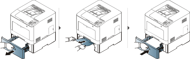

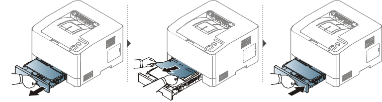

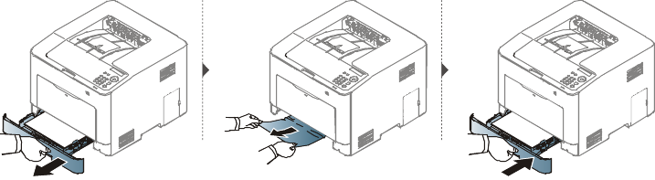

Замятие в лотке 1
Щелкните по этой ссылке, чтобы просмотреть ролик об устранении замятия.
[Примечание]
В зависимости от модели и комплектации внешний вид конкретного устройства может отличаться от иллюстраций в данном руководстве пользователя. Проверьте модель устройства (см. Вид спереди).

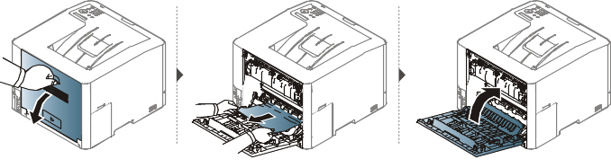

В дополнительном лотке (только CLP-68x series)
Если бумага в этой области не обнаружена, переходите к следующему шагу.

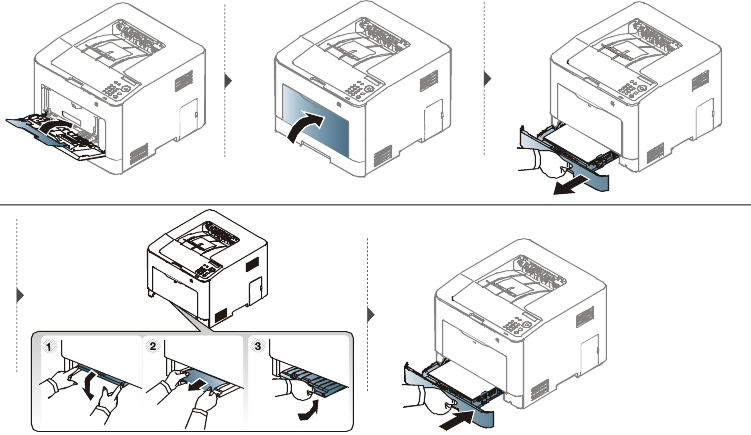

В многоцелевом лотке / лотке ручной подачи
CLP-68x series

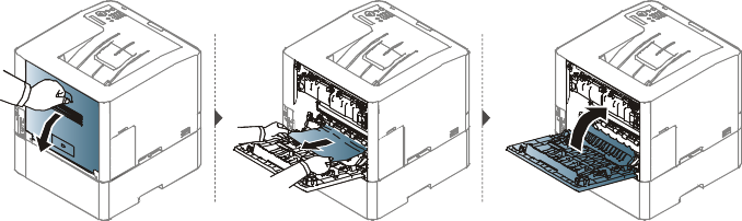

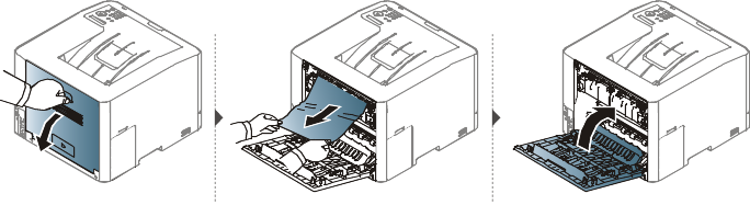

Замятие внутри устройства
[Внимание]
При работе область термофиксатора сильно нагревается. При извлечении бумаги из устройства соблюдайте осторожность.
[Примечание]

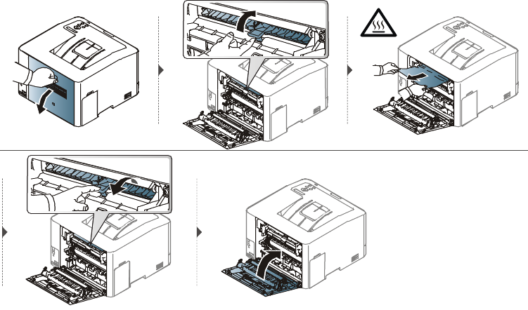

В области выхода бумаги
CLP-41x series/C140x series/C181x series
[Внимание]
