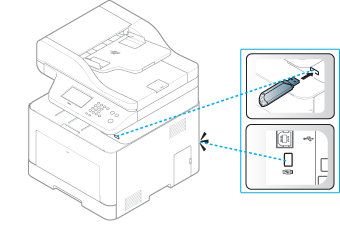

Вставьте флэш-накопитель в порт USB на передней панели устройства.
