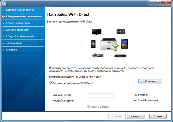

  9. Если ваш принтер поддерживает функцию Wi-Fi Direct, на экране откроется следующее окно.
    Нажмите кнопку Далее.
    [Примечание]
    • Функция Wi-Fi Direct появляется на экране только в том случае, если принтер поддерживает эту функцию.
    • Настроить Wi-fi Direct можно с помощью Samsung Easy Printer Manager (см. Настройка Wi-Fi Direct).
    • Имя Wi-Fi Direct: По умолчанию сети присваивается имя модели. Максимальная длина - 22 знака.
    • Настройка пароля состоит из 8 ~ 64 цифр.

Настройка Wi-Fi Direct для печати с мобильных устройств
Wi-Fi Direct - это безопасный и удобный в использовании способ прямого соединения между принтером и мобильным устройством, которые поддерживают функцию Wi-Fi Direct.
Функция Wi-Fi Direct позволяет подключаться к другим устройствам, не теряя связи с точкой доступа. Кроме того, вы можете использовать одновременно проводную сеть и сеть Wi-Fi Direct, чтобы разные пользователи могли выполнять печать одновременно из разных сетей.
[Примечание]
  • Сеть Wi-Fi Direct не позволяет подключаться к Интернету.
  • Протоколы связи зависят от модели. Сети Wi-Fi Direct НЕ поддерживают IPv6, сетевую фильтрацию, IPSec, WINS и SLP.
  • Через Wi-Fi Direct можно подключить до 4 устройств.
Включить функцию Wi-Fi Direct можно одним из следующих способов.
С устройства
  1. Нажмите кнопку (Меню) на панели управления и выберите Сеть > Беспроводная >Wi-Fi Direct на экране дисплея.
  2. Нажмите Wi-Fi Direct.
  3. Включите Wi-Fi Direct.
Через подключенный по сети компьютер
Если принтер поключен к точке доступа сетевым кабелем, функцию Wi-Fi Direct можно включить и настроить посредством SyncThru™ Web Service.
  1. Откройте SyncThru™ Web Service и выберите Настройки > Параметры сети > Wi-Fi > Wi-Fi Direct™.
  2. Включите Wi-Fi Direct™ и выберите другие параметры.
Настройка мобильных устройств
  • После настройки Wi-Fi Direct на принтере прочитайте инструкцию к мобильному устройству, чтобы узнать, как настроить Wi-Fi Direct на нем.
  • После настройки Wi-Fi Direct следует загрузить на мобильное устройство приложение для печати. (Например, Samsung Mobile printer), чтобы обеспечить возможность печати со своего смартфона.
[Примечание]
  • Найдите имя принтера, к которому вы хотите подключиться, на мобильном устройстве, выберите его. Индикатор на принтере начнет мигать. Нажмите кнопку WPS на принтере. Он подключится к мобильному устройству.
  • Если ваше мобильное устройство не поддерживает Wi-Fi Direct, вам следует ввести Ключ сети вместо нажатия на кнопку WPS.
