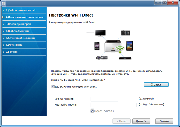

Если ваш принтер поддерживает функцию Wi-Fi Direct, на экране откроется следующее окно.

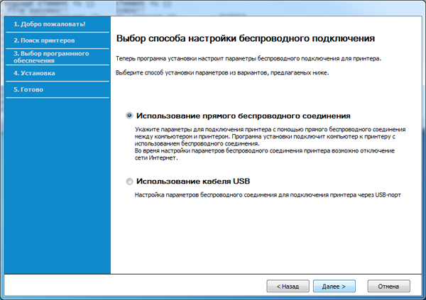

Компьютер с WiFi-подключением под управлением Windows 7 или более поздней версии и точкой доступа (маршрутизатором)
компакт-диск с программным обеспечением, поставляемый с устройством
Устройство с интерфейсом беспроводной сети
При настройке беспроводной сети устройство пользуется проводной сетью компьютера. Возможно в это время у вас не будет подключения к сети Интернет. |
Включите компьютер, точку доступа и устройство.
Вставьте компакт-диск, входящий в комплект поставки, в дисковод для компакт-дисков.
Если окно установки не открылось, нажмите
> > > .X:\
, заменив «X» буквой вашего CD-ROM, и нажмите кнопку .Прочитайте и примите условия лицензионного соглашения. Затем нажмите кнопку
.Выберите
в окне . Затем нажмите кнопку .В окне
выберите Затем нажмите .Если ваш принтер уже подключен к сети, выберите
.Выберите

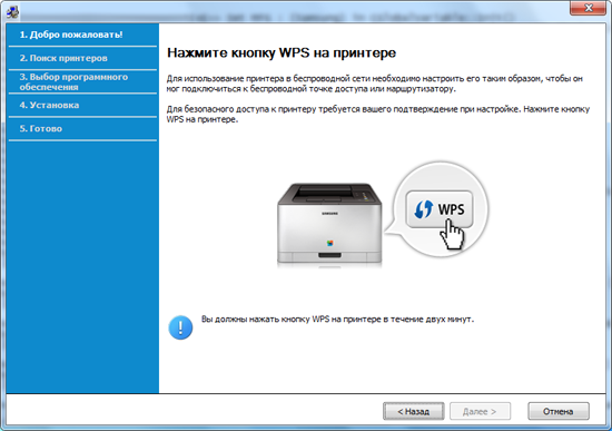

Даже если вы пользуетесь компьютером под управлением ОС Windows 7 или более новой, вы не сможете использовать эту функцию, если компьютер не снабжен беспроводным модулем. Настройте беспроводную сеть с помощью USB-кабеля (см. Подключение к точке доступа с помощью USB-кабеля). |
Если откроется окно, показанное ниже, нажмите кнопку (WPS) на панели управления и удерживайте в течение 2 минут.
После завершения настройки беспроводной сети нажмите
.Следуйте инструкциям в окне установки.

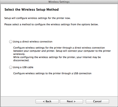

Если точка доступа отсутствует, можно настроить между принтером и компьютером беспроводную сеть в режиме Ad-hoc. Для этого выполните приведенные ниже несложные инструкции.
компьютер, подключенный к сети
USB-кабель
Включите компьютер и устройство с поддержкой беспроводной сети.
> > > .X:\
.Выберите
.Выберите
в окне . Затем нажмите кнопку .В результате поиска появится список беспроводных сетей, найденных устройством. Нажмите
Если для сети прямого соединения заданы настройки безопасности, выводится окно безопасности беспроводной сети. Выберите значение или и нажмите кнопку .
Появится окно, содержащее сведения о настройках беспроводной сети. Проверьте параметры и нажмите кнопку
Перед вводом IP-адреса принтера необходимо узнать значения конфигурации сети. Если конфигурация сети компьютера имеет значение DHCP, настройка беспроводной сети тоже должна быть DHCP. Если конфигурация сети компьютера имеет значение Static, настройка беспроводной сети тоже должна быть Static. Если для компьютера задан метод DHCP, а требуется использовать статический метод для беспроводной сети, то необходимо обратиться к администратору сети для получения статического IP-адреса.
Откроется диалоговое окно
. Нажмите кнопку .После завершения настройки отключите USB-кабель от компьютера и устройства. Нажмите кнопку

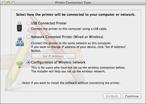

Чтобы установить программное обеспечение для принтера и сканера в системе Mac OS X 10.4, загрузите пакет ПО с веб-сайта компании Samsung (http://www.samsung.com > ваш продукт > Поддержка и загрузка). |
Убедитесь в том, что устройство подключено к компьютеру и включено.
Дважды щелкните значок компакт-диска, появившийся на рабочем столе Макинтош.
В системе OS X 10.8 дважды щелкните значок компакт-диска, появившийся в окне
.Дважды щелкните по папке
> значок .Щелкните
.Ознакомьтесь с лицензионным соглашением и нажмите
.Чтобы принять условия лицензионного соглашения, нажмите кнопку
.Нажмите кнопку
. Будут установлены все компоненты, необходимые для работы устройства.В режиме
можно выбрать устанавливаемые компоненты.Введите пароль и нажмите кнопку
.Выберите
в окне и щелкните .Если откроется окно
, выберите и нажмите .Если это окно не появится, перейдите к шагу 15.
> значок .Щелкните
.Нажмите кнопку
.Выберите
, выберите и нажмите .Если это окно не появится, перейдите к шагу 13.
Если откроется окно, показанное ниже, нажмите кнопку ![]() |
.После установки нажмите кнопку
.Если точка доступа отсутствует, можно настроить между принтером и компьютером беспроводную сеть в режиме Ad-hoc. Для этого выполните приведенные ниже несложные инструкции.
USB-кабель

.Выберите
в окне и щелкните .В результате поиска появится список беспроводных сетей, найденных устройством. Нажмите

Функция Wi-Fi Direct - это удобный способ настройки прямого соединения между принтером и мобильным устройством, который обеспечивает безопасное соединение и лучшую производительность, чем метод Ad Hoc.
Функция Wi-Fi Direct позволяет подключаться к другим устройствам, не теряя связи с точкой доступа. Кроме того, вы можете использовать одновременно проводную сеть и сеть Wi-Fi Direct, чтобы разные пользователи могли выполнять печать одновременно из разных сетей.
Включить функцию Wi-Fi Direct можно одним из следующих способов.
После установки драйвера можно настроить программу Samsung Easy Printer Manager и режим Wi-Fi Direct.
Программа Samsung Easy Printer Managerдоступна для пользователей ОС Windows и Macintosh. |
В меню Samsung Easy Printer Manager > > .
выберите или > >: Выберите , чтобы включить.
: Введите имя принтера, которое будет отображаться в беспроводной сети. По молчанию используется имя устройства.
: Введите IP-адрес принтера. IP-адрес используется только для локальной сети. Рекомендуем использовать стандартный локальный IP-адрес (для Wi-Fi Direct: 192.168.3.1 )
: Включите эту функцию, чтобы назначить пользователя группы Wi-Fi Direct. аналогичен точке доступа. Мы рекомендуем активировать эту функцию.
: Если в принтере включена функция , для подключения к нему мобильных устройств необходим . Пароль сети можно настроить самому или воспользоваться паролем, назначенным сетью.
