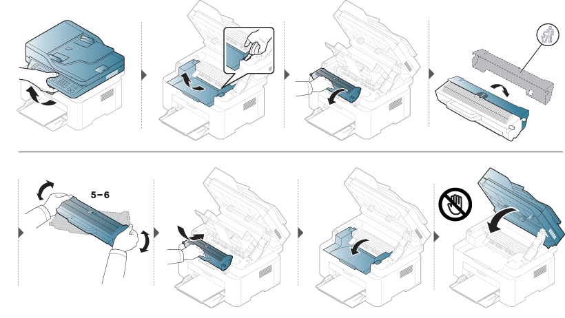

Замена картриджа
Щелкните по этой ссылке, чтобы посмотреть ролик о том, как правильно менять картридж.
[Note]
  • Для того чтобы улучшить начальное качество печати, аккуратно встряхните картридж.
  • В зависимости от модели и комплектации внешний вид конкретного устройства может отличаться от иллюстраций в данном руководстве пользователя. Проверьте модель устройства (см. Вид спереди).
[Caution]
  • Во избежание выхода картриджа из строя не рекомендуется держать его на свету дольше нескольких минут. При необходимости накройте его бумагой.
  • Не прикасайтесь к части картриджа, окрашенной в зеленый цвет. Для этого держите его за ручку.
  • Не вскрывайте упаковку картриджа ножом, ножницами или другими острыми предметами, Они могут повредить барабан.
  • Если тонер попал на одежду, стряхните его сухой тряпкой и выстирайте одежду в холодной воде. Под воздействием горячей воды тонер въедается в ткань.
  • Когда вы открываете блок сканирования, удерживайте одновременно автоподатчик документов и блок сканирования.
Когда срок службы картриджа с тонером истечет, устройство перестанет печатать.
