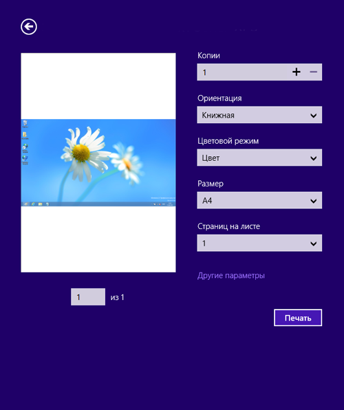

Основные операции печати
  1. Откройте документ, который необходимо распечатать.
  2. В меню Печать выберите пункт Файл.
  3. Выберите принтер из списка.
  4. Задайте параметры печати, такие как количество копий и ориентацию.
  5. Нажмите кнопку Печать, чтобы запустить печать.

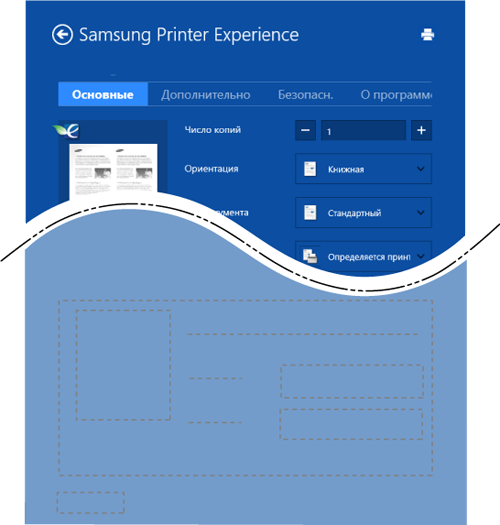

Вкладка Основные
Основные
Эта функция позволяет выбрать основные параметры печати, такие как копии, ориентация и тип документа.
Настройки экономии
Эта функция позволяет задать печать несколько страниц на одном листе для экономии расходных материалов.

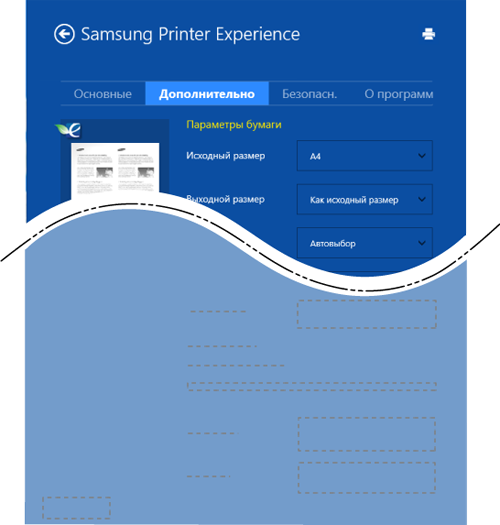

Вкладка «Дополнительно»
Параметры бумаги
На вкладке можно настроить основные параметры работы с бумагой.
Настройка макета
Это пункт позволяет выбрать разные способы расположения документа.

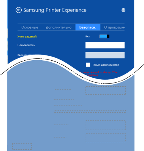

Вкладка «Безопасн.»
[Примечание]
Некоторые функции могут различаться в зависимости от модели и опций. Если эта вкладка не отображается или отключена, это означает, что функция не поддерживается.
Учет заданий
Данная функция позволяет выполнять печать с заданными правами.
Конфиденциальная печать
Данный режим предназначен для печати конфиденциальных документов. Чтобы начать печать, необходимо ввести пароль.
