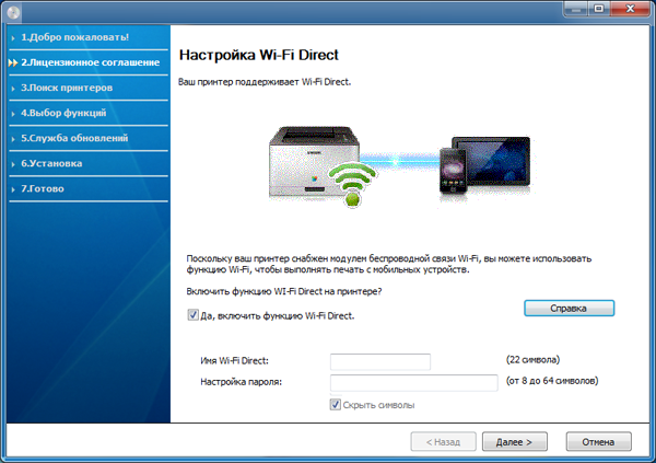

  9. Если ваш принтер поддерживает функцию Wi-Fi Direct, на экране откроется следующее окно.
    Нажмите кнопку Далее.
    [Примечание]
    • Функция Wi-Fi Direct появляется на экране только в том случае, если принтер поддерживает эту функцию.
    • Включить Wi-Fi Direct вы можете на панели управления (см. Настройка Wi-Fi Direct).
    • Имя Wi-Fi DirectПо умолчанию сети присваивается имя модели. Максимальная длина - 23 знака.
    • Настройка пароля состоит из 8 ~ 64 цифр.

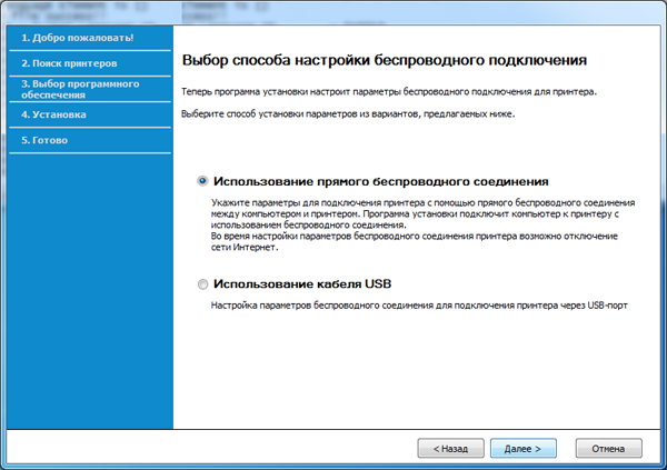

  6. Выберите Использование прямого беспроводного соединения в окне Выбор способа настройки беспроводного подключения. Затем нажмите кнопку Далее.
    [Примечание]
    • Даже если вы пользуетесь компьютером под управлением ОС Windows 7 или более новой, вы не сможете использовать эту функцию, если компьютер не снабжен беспроводным модулем. Настройте беспроводную сеть с помощью USB-кабеля (см. Настройка с помощью USB-кабеля).
    • Если откроется окно, показанное ниже, нажмите кнопку (WPS) на панели управления и удерживайте в течение 2 минут.

    • Настроить Wi-fi Direct можно с помощью Samsung Easy Printer Manager (см. Настройка Wi-Fi Direct).
    • Wi-Fi Direct NameПо умолчанию сети присваивается имя модели. Максимальная длина - 23 знака.
    • Password setting состоит из 8 ~ 64 цифр.

  7. Выберите пункт Wireless на экране printer connection type.
  8. Нажмите кнопку Next.
  9. Выберите Использование прямого беспроводного соединения в окне Select the Wireless Setup Method. Затем нажмите кнопку Next.
  10. Если инсталлятор запрашивает разрешение доступа к связке ключей, нажмите Allow.
  11. При появлении окна Select a wireless printer выберите принтер под названием DIRECT-xxx.
Включить функцию Wi-Fi Direct можно одним из следующих способов.
Через компьютер, подключенный по USB-кабелю
После установки драйвера можно использовать программу Samsung Easy Printer Manager для изменения режима Wi-Fi Direct.

    • Включение и выключение прямого подключения к Wi-FiВыберите Вкл., чтобы включить.
    • Имя устройстваВведите имя принтера, которое будет отображаться в беспроводной сети. По молчанию используется имя устройства.
    • IP-адресВведите IP-адрес принтера. IP-адрес используется только для локальной сети. Рекомендуем использовать стандартный локальный IP-адрес (для Wi-Fi Direct локальный IP-адрес принтера по умолчанию 192.168.3.1 ).
    • Владелец группыВключите эту функцию, чтобы назначить пользователя группы Wi-Fi Direct. Владелец группы аналогичен точке доступа. Мы рекомендуем активировать эту функцию.
    • Пароль сетиЕсли в принтере включена функция Владелец группы, для подключения к нему мобильных устройств необходим Пароль сети. Пароль сети можно настроить самому или воспользоваться паролем, назначенным сетью.
