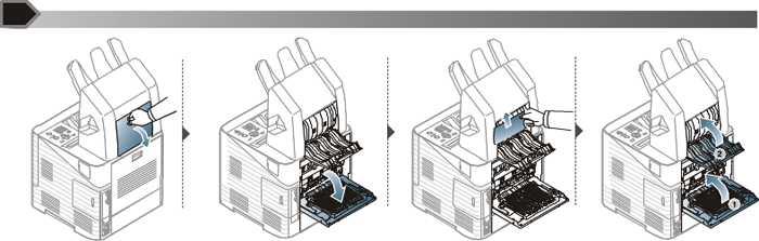

Удаление замятой бумаги
[Note]
Во избежание разрыва бумаги вытягивайте ее медленно и осторожно.

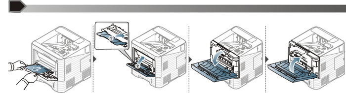

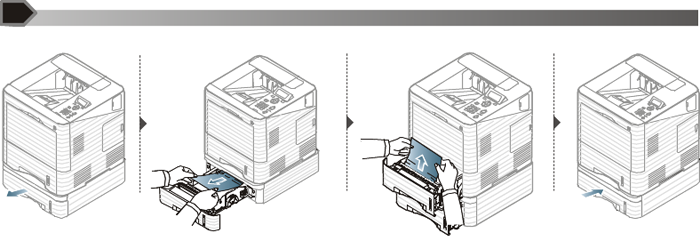

Замятие в лотке 1
в дополнительном лотке
В многоцелевом лотке

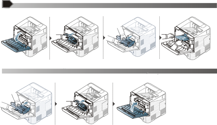

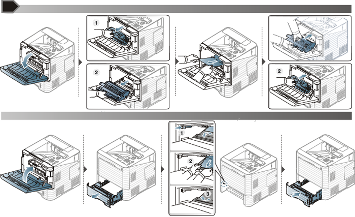

Замятие внутри устройства
[Note]
[Caution]
  • Не прикасайтесь к поверхности копи-картриджа, окрашенной в зеленый цвет.
  • Во избежание выхода копи-картриджа из строя не рекомендуется держать его на свету дольше нескольких минут. При необходимости накройте его бумагой.
Если бумага в этой области не обнаружена, переходите к следующему шагу.

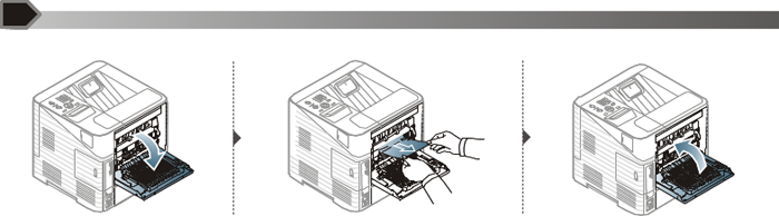

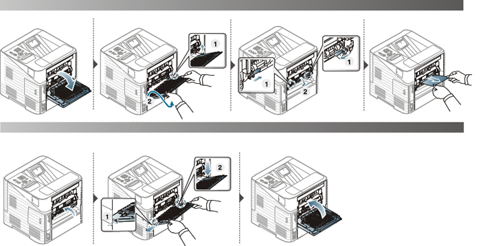

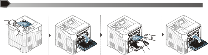

Замятие в области выхода бумаги
[Note]
Замятие в области блока двусторонней печати
[Note]

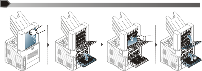

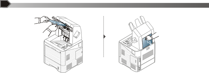

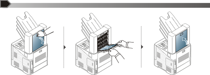

Дополнительный финишер (укладчик и сшиватель)

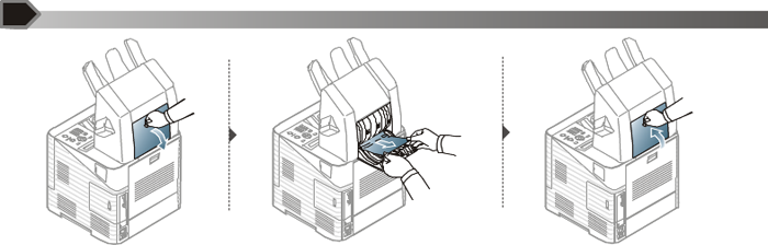

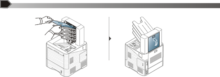

Дополнительный многоцелевой почтовый ящик (МЦПЯ)
