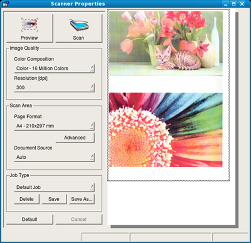

Сканирование в среде Linux
Сканирование

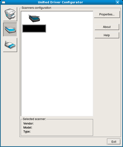

  1. Убедитесь в том, что устройство подключено к компьютеру и включено.
  2. Дважды щелкните значок Unified Driver Configurator на рабочем столе.
  3. Нажмите на кнопку , чтобы перейти к окну Scanners configuration.
  4. Выберите сканер в списке.
  5. Щелкните Properties.
  6. Поместите документ на стекло экспонирования лицевой стороной вниз или несколько документов в автоподатчик лицевой стороной вверх (см. Загрузка оригиналов).
  7. В окне Scanner Properties нажмите Preview.
  8. Документ будет отсканирован, а полученное изображение появится в Preview Pane.
  9. Перетащите указатель, чтобы задать область изображения, сканируемую в Preview Pane.
  10. Выберите нужный вариант.
  11. Отсканируйте и сохраните изображение.

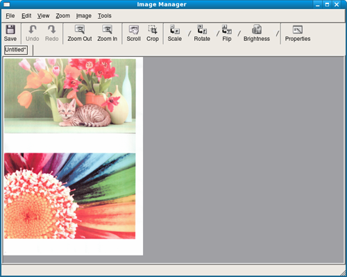

Редактирование изображения с помощью программы Image Manager
Приложение «Image Manager» содержит команды меню и инструменты для редактирования отсканированного изображения.
