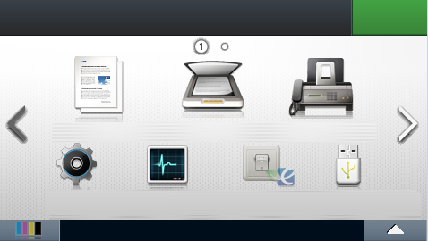

CLX-419xFW/ CLX-626xFW Series
Настроить параметры можно с помощью сенсорного экрана.
[Note]
  • На сенсорном экране панели управления отображается Главное меню.
  • В зависимости от того, какие функции доступны на вашем устройстве, некоторые меню могут быть неактивны.
  • В зависимости от модели и комплектации меню конкретного устройства может отличаться от иллюстраций в данном руководстве пользователя.
Домашний экран - введение
  • (Копир-ние):  При нажатии кнопки Копир-ние на экране открывается экран Копирование с несколькими вкладками, содержащими серии параметров копирования.
  • (Скан):  При нажатии кнопки Скан на экране открывается экран Сканирование с несколькими вкладками, содержащими серии параметров сканирования.
  • (Факс): При нажатии кнопки Факс на экране открывается экран Факс с несколькими вкладками, содержащими серии параметров отправки факсов.
  • (Настройка): Позволяет просматривать текущие параметры устройства и изменять их.
  • (Состояние задания): Отображает текущие задания в очереди на печать или завершенные задания.
  • (Экопечать): Позволяет просмотреть параметры экопечати.
  • (Direct USB): Вход в меню USB, когда носитель USB вставлен в соответствующий порт вашего устройства.
  • (Папка документов): Можно сохранять данные печати, печатать защищенную страницу или общую папку.
  •  Отображает статус тонера.
  •  Выберите ЖК яркость и язык.
  •  Прокрутка доступных опций.
