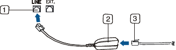

  • Устройство не предназначено для отправки факсов посредством Интернет-телефонии.Для получения дополнительной информации обратитесь к своему Интернет-провайдеру.
  • При подключении для использования факсимильного устройства рекомендуются стандартные аналоговыетелефонные линии, например аналоговая коммутируемая телефонная сеть общего пользования.Повысить качество соединения при использовании Интернет-служб (DSL, ISDN, VoIP) можно с помощью микрофильтра.Микрофильтр позволяет убрать помехи и повысить качество соединения или подключения к Интернету.Микрофильтр для линий DSL не входит в комплект поставки устройства. По поводу его установки обратитесь к своему поставщику Интернет-услуг.
    1. Линейный порт
    2. Микрофильтр
    3. Модем DSL / телефонная линия
      (см. Вид сзади).
