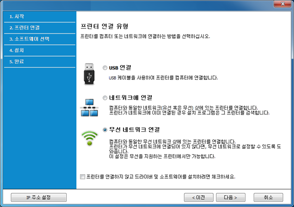

  5. 프린터 연결 유형 화면에서 무선 네트워크 연결 옵션을 선택하세요. 그런 후에 다음을 클릭 하세요.

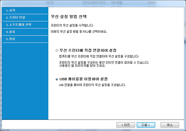

  7. 무선 설정 방법 선택 화면이 나오면, USB케이블을 이용하여 설정 옵션을 선택하고 다음을 클릭하세요.

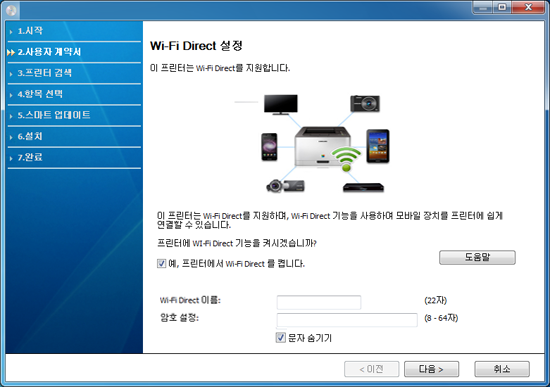

  9. Wi-Fi Direct를 지원하는 프린터에서 Wifi-Direct 기능이 비활성화 되어 있는 상태이면 해당 화면이 나타납니다. 확인다음을 클릭하세요.
    [Note]
    Wi-Fi Direct 옵션:
    • Wi-Fi Direct를 설정 화면은 제품이 해당 기능을 지원하는 경우에만 나타납니다.
    • Samsung Easy Printer Mager에서 Wi-Fi Direct를 설정 할 수 있습니다 (모바일 인쇄를 위한 Wi-Fi Direct 설정하기 참조).
    • Wi-fi Direct 이름: 네트워크 이름의 기본 설정값은 모델명이며 최대 22자까지 입력가능합니다(“Direct-xx-”미포함).
    • 암호 설정은 숫자 문자열이며 8~64까지 가능합니다.

  4. 프린터 연결 유형 화면에서 무선 네트워크 연결 옵션을 선택하고 다음을 클릭하세요.

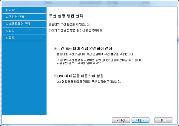

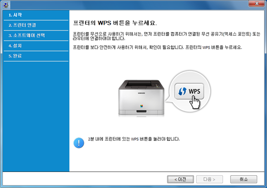

  6. 무선 설정 방법 선택 화면이 나오면, 무선 프린터에 직접 연결하여 설정 옵션을 선택하고 다음을 클릭하세요.
    [Note]
    사용하는 컴퓨터가 Windows 7을 지원하더라도 컴퓨터가 무선 네트워크를 지원하지 않을 경우에는 이 기능을 사용할 수 없습니다.USB 케이블을 연결하여 무선 설치를 하세요 (USB 케이블로 액세스 포인트 설정하기).
    아래화면이 나타날 경우, 2분 이내에 제품의 조작부의 (WPS) 버튼을누르세요.
  7. 무선 설정이 완료 되었습니다. 다음을 클릭하세요.
  8. 설치 창에서 안내하는대로 설치를 진행하세요.

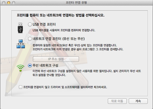

  10. 프린터 연결 유형 화면에서 무선 네트워크 구성을 선택하세요. 계속을 클릭 하세요.

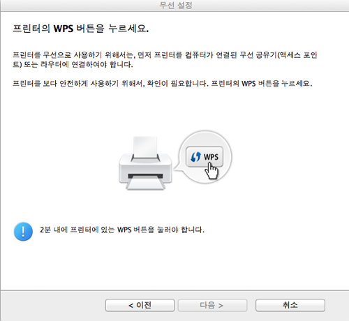

  11. 무선 설정 화면이 나오면, 무선 프린터에 직접 연결하여 설정 옵션을 선택하고 다음을 클릭하세요.

    Wi-Fi Direct 옵션:
    무선 설정 화면이 나오지 않으면, 13번 항목으로 이동 하세요.
    [Note]
    아래 화면이 나타날 경우, 2분 이내에 제품의 조작부의 (WPS) 버튼을 누르세요.
  12. 무선 네트워크 설정 완료 창이 나타납니다. 다음을 클릭하세요.

  10. 프린터 연결 유형 화면에서 무선 네트워크 구성을 선택하세요. 다음을 클릭 하세요.
