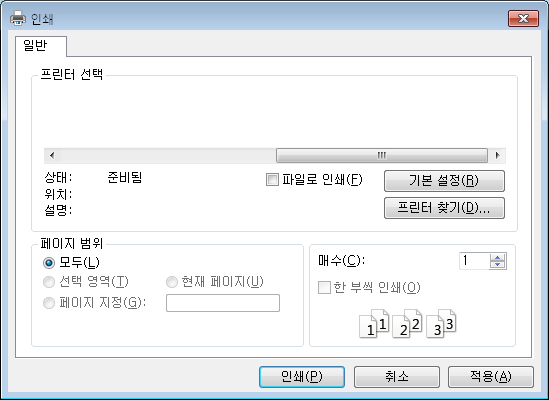

아래 화면은 Windows 7 메모장에서 인쇄할 경우 나타나는 화면입니다.
인쇄하려는 문서를 여세요.
메뉴에서 를 선택하세요.
목록에서 사용 중인 제품을 선택하세요.
인쇄 매수 및 인쇄 범위 등 기본 인쇄 설정은 창에서 선택할 수 있습니다.

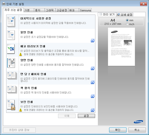

프린터 드라이버에서 제공하는 다양한 기능을 사용하려면 창에서 이나 을 클릭하여 인쇄 설정을 변경하세요 (인쇄 기본 설정 창 열기 참조). |
인쇄를 시작하려면 창에서 또는 를 클릭하세요.

탭을 사용하여 인쇄 물품을 절약하고
친환경적인 인쇄를 할 수 있습니다. 를
선택하면 일부 옵션에 에코 이미지 (
)가
표시됩니다.
: 제품에서 설정된 에코 모드 설정을 사용합니다.
: 에코모드를 사용하지 않습니다.
: 에코 모드가 활성화됩니다. 원하는 다양한 에코 항목을 활성화 할 수 있습니다.
