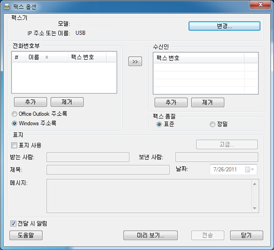

컴퓨터에서 팩스 보내기
[Note]
이 기능은 모델 또는 옵션에 따라 사용할 수 없습니다 (제품 모델별 특징 참조).
제품에 가지않고 컴퓨터에서 팩스를 보낼 수 있습니다. 컴퓨터에서 팩스를 송신하려면 Samsung Network PC Fax 프로그램을 설치해야 합니다. 프린터 드라이버를 설치할 때 이 프로그램도 설치됩니다.
  1. 보낼 문서를 여세요.
  2. 파일 메뉴에서 인쇄를 선택하세요.
    인쇄 창이 표시됩니다. 응용 프로그램에 따라 화면이 약간 다를 수 있습니다.
  3. Samsung Network PC Fax인쇄 창에서 선택하세요.
  4. 인쇄 또는 확인을 클릭하세요.
  5. 수신자 전화번호를 입력하고 옵션을 선택하세요.
    [Note]
    화면에 있는 도움말 메뉴 또는 버튼을 클릭하여 자세히 알아보고 싶은 옵션을 선택하세요.
  6. 전송을 클릭하세요.
