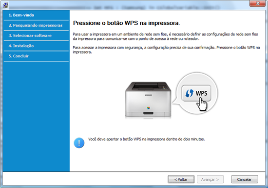

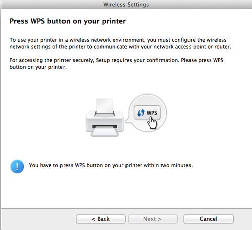

  1. Pressione e mantenha pressionado o botão (WPS) no painel de controle por mais de 2 segundos.
    O equipamento fica em espera por até dois minutos até você pressionar o botão WPS (PBC) no ponto de acesso (ou roteador sem fio).
  2. Pressione o botão WPS (PBC) no ponto de acesso (ou roteador sem fio).
    As mensagens são exibidas na tela do visor na ordem abaixo:
    1. ConectandoO equipamento está se conectando ao ponto de acesso (ou roteador de rede sem fio).
    2. ConectadoQuando o equipamento se conecta com êxito à rede sem fio, o LED WPS permanece aceso.
    3. AP SSIDDepois de concluído o processo de conexão da rede sem fio, as informações de SSID do AP serão exibidas no visor.

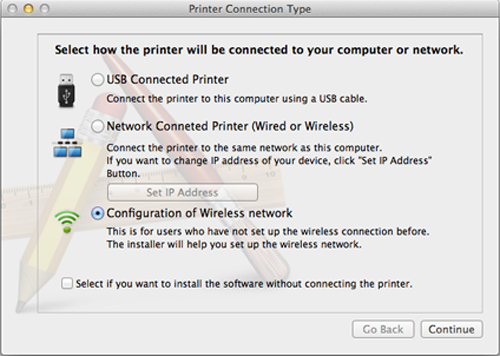

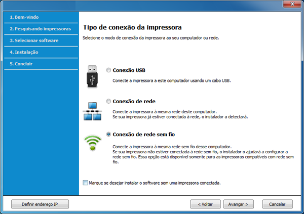

  5. Selecione Conexão de rede sem fio na tela Tipo de Conexão da Impressora. Em seguida, clique em Avançar.

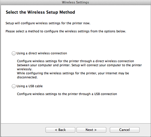

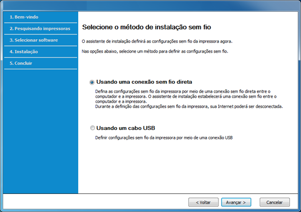

  7. Selecione Usando um cabo USB na tela Selecione o método de instalação sem fio. Em seguida, clique em Avançar.

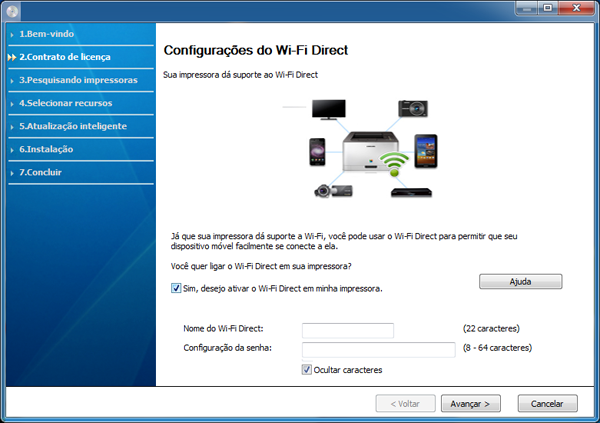

  9. Se a impressora tiver suporte para o Wi-Fi Direct e esta função estiver desativada, a tela correspondente aparecerá.
    Clique em OK e Avançar.
    [Note]
    • A opção Wi-Fi Direct aparece na tela apenas se sua impressora tiver suporte para esse recurso.
    • É possível começar a criar Wi-Fi Direct usando o Samsung Easy Printer Manager (consulte Configurando o Wi-Fi Direct).
    • Nome Wi-Fi Direct: O nome de Wi-Fi Direct padrão é um nome de modelo e o comprimento máximo é de 22 caracteres.
    • Config de senha é uma sequência numérica e o tamanho é 8 ~ 64 caracteres.

  4. Selecione Conexão de rede sem fio na tela Tipo de Conexão da Impressora. Em seguida, clique em Avançar.

  6. Selecione Usando uma conexão sem fio direta na tela Selecione o método de instalação sem fio. Em seguida, clique em Avançar.
    [Note]
    Mesmo se seu computador estiver executando o Windows 7 ou superior, você não poderá usar esse recurso se seu computador não der suporte à rede sem fio. Defina a rede sem fio usando um cabo USB (consulte Ponto de acesso via cabo USB).
    Se a tela abaixo aparecer, pressione o botão (WPS) no painel de controle dentro de 2 minutos.

  10. Selecione Configuration of Wireless network na tela Printer Connection Type e clique em Continue.
  11. Se a tela Wireless Settings aparecer, selecione Using a USB cable e clique em Next.
    Se a tela não aparecer, vá para a etapa 15.
  11. Se a tela Wireless Settings aparecer, selecione Using a direct wireless connection e clique em Avançar.
    Se a tela não aparecer, vá para a etapa 13.

  10. Insira o CD do software fornecido na unidade de CD-ROM e siga as instruções na janela para configurar a rede sem fio.
Você pode ativar o recurso Wi-Fi Direct por um dos seguintes métodos.
A partir do computador conectado por cabo USB (recomendado)
Após a conclusão da instalação do driver, o Samsung Easy Printer Manager pode ser definido e as alterações no Wi-Fi Direct podem ser realizadas.
[Note]
O Samsung Easy Printer Manager está disponível apenas para usuários do OS Windows e Mac.
  • No menu Iniciar, selecione Programas ou Todos os Programas > Samsung Printers > Samsung Easy Printer Manager > Configurações do dispositivo > Rede.
    • Ativar/desativar Wi-Fi Direct: Selecione Ativ. para ativar.

A partir do equipamento (equipamentos sem tela de exibição)
  • Mantenha pressionado o botão (WPS) no painel de controle por cerca de 10 a 15 segundos. O recurso Wi-Fi Direct é ativado.
  • Pressione e mantenha pressionado o botão (WPS) no painel de controle por mais de 15 segundos. O recurso Wi-Fi Direct é desativado.
