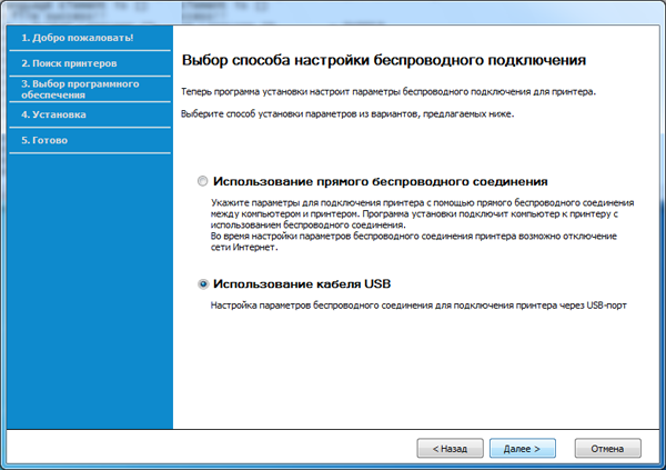

  7. Выберите Использование кабеля USB в окне Выбор способа настройки беспроводного подключения. Затем нажмите кнопку Далее.

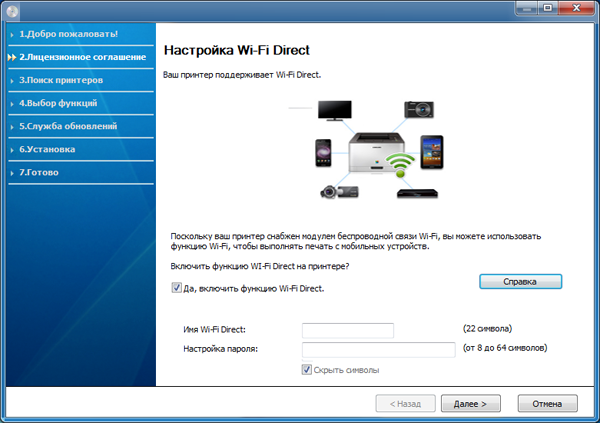

  9. Если ваш принтер поддерживает функцию Wi-Fi Direct, на экране откроется следующее окно.
    Нажмите кнопку Далее.
    [Примечание]
    • Функция Wi-Fi Direct появляется на экране только в том случае, если принтер поддерживает эту функцию.
    • Настроить Wi-fi Direct можно с помощью Samsung Easy Printer Manager (см. Настройка Wi-Fi Direct).
    • Имя Wi-Fi Direct: По умолчанию сети присваивается имя модели. Максимальная длина - 22 знака.
    • Настройка пароля состоит из 8 ~ 64 цифр.

  6. Выберите Использование прямого беспроводного соединения в окне Выбор способа настройки беспроводного подключения. Затем нажмите кнопку Далее.

  1. Убедитесь в том, что устройство подключено к компьютеру и включено.
  2. Вставьте компакт-диск, входящий в комплект поставки, в дисковод для компакт-дисков.
  3. Щелкните на значок компакт-диска, появившийся в окне Finder.
  4. Дважды щелкните на значок Install Software.
  5. Прочитайте лицензионное соглашение и установите флажок возле кнопки согласия на установку.
  6. Нажмите кнопку Next.
  7. Выберите пункт Беспроводное подключение на экране Тип подключения принтера.
  8. Нажмите кнопку Next.
  9. Если инсталлятор запрашивает разрешение доступа к связке ключей, нажмите Allow.
  10. При появлении окна Select a wireless printer выберите принтер под названием DIRECT-xxx.
    [Примечание]
    При появлении окна Press WPS button on your printer необходимо прижать кнопку (WPS) на панели в течение 2 минут.
  11. После завершения настройки беспроводной сети следуйте инструкциям в окне установки.

Настройка Wi-Fi Direct для печати с мобильных устройств
Wi-Fi Direct - это безопасный и удобный в использовании способ прямого соединения между принтером и мобильным устройством, которые поддерживают функцию Wi-Fi Direct.
Функция Wi-Fi Direct позволяет подключаться к другим устройствам, не теряя связи с точкой доступа. Кроме того, вы можете использовать одновременно проводную сеть и сеть Wi-Fi Direct, чтобы разные пользователи могли выполнять печать одновременно из разных сетей.
[Примечание]
  • Сеть Wi-Fi Direct не позволяет подключаться к Интернету.
  • Протоколы связи зависят от модели. Сети Wi-Fi Direct НЕ поддерживают IPv6, сетевую фильтрацию, IPSec, WINS и SLP.
  • Через Wi-Fi Direct можно подключить до 4 устройств.
Включить функцию Wi-Fi Direct можно одним из следующих способов.
С устройства
  1. На панели управления нажмите на кнопку (Меню) и выберите на экране Сеть > Wi-Fi > Wi-Fi Direct.
  2. Нажмите Wi-Fi Direct.
  3. Включите Wi-Fi Direct.
Через подключенный по сети компьютер
Если принтер подключен к точке доступа сетевым кабелем, функцию Wi-Fi Direct можно включить и настроить посредством SyncThru™ Web Service.
  1. Откройте SyncThru™ Web Service и выберите Настройки > Параметры сети > Wi-Fi > Wi-Fi Direct™.
  2. Включите Wi-Fi Direct™ и выберите другие параметры.
Настройка мобильных устройств
  • После настройки Wi-Fi Direct на принтере прочитайте инструкцию к мобильному устройству, чтобы узнать, как настроить Wi-Fi Direct на нем.
  • После настройки Wi-Fi Direct следует загрузить на мобильное устройство приложение для печати. (Например, Samsung Mobile printer), чтобы обеспечить возможность печати со своего смартфона.
[Примечание]
  • Найдите имя принтера, к которому вы хотите подключиться, на мобильном устройстве, выберите его. Индикатор на принтере начнет мигать. Нажмите кнопку WPS на принтере. Он подключится к мобильному устройству. Если у вас нет кнопки WPS, после того как на экране появится окно подтверждения подключения к сети Wi-Fi, нажмите нужную опцию, и принтер будет подключен к вашему мобильному устройству.
  • Если ваше мобильное устройство не поддерживает Wi-Fi Direct, вам следует ввести Ключ сети вместо нажатия на кнопку WPS.
