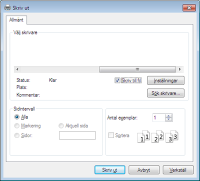

Ibland kan det vara nödvändigt spara utskriftsdata som en fil.
Markera rutan
i fönstret .Klicka på
.Skriv målsökvägen och filnamnet. Klicka sedan på
.Till exempel c:\Temp\filnamn.
Om du endast anger filnamnet sparas filen automatiskt i , eller . Mappen där filen sparas kan variera beroende på vilket operativsystem och program du använder. |

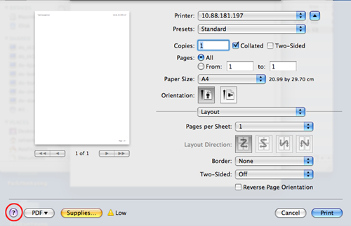

Vill du skriva ut med MAc bör du kontrollera inställningarna i drivrutinerna för samtliga applikationer. Följ dessa steg för utskrift med Mac:
Öppna dokumentet som ska skrivas ut.
Öppna menyn
och klicka på ( i vissa program).Välj papperets storlek, orientering, skalning och andra alternativ, och kontrollera att din maskin är markerad. Klicka på
.Öppna menyn
och klicka på .Välj antal kopior och vilka sidor du vill skriva ut.
Klicka på

För Mac väljer du
från -menyn.Välj
i listrutan under .Välj en bindningsorientering från alternativet
.Välj övriga alternativ som ska användas.
När du klickar på
skriver skrivaren ut på båda sidorna av pappret.
