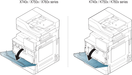

  1. Abra a porta frontal.

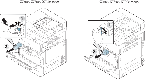

  2. Remova o cartucho de toner correspondente do equipamento.

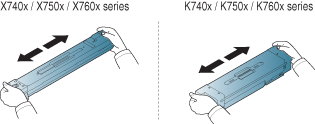

  3. Agite-o vigorosamente 5 ou 6 vezes para distribuir o toner por igual em seu interior.

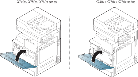

  5. Feche a porta frontal. Verifique se a porta está bem fechada.
    [Note]
    Se a porta frontal não for completamente fechada, o equipamento não iniciará a operação.

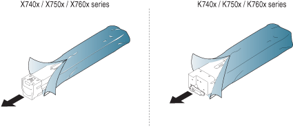

  3. Retire o novo cartucho de toner da embalagem.
  4. Agite-o vigorosamente 5 ou 6 vezes para distribuir o toner por igual em seu interior.
  5. Remova completamente a fita de vedação do cartucho.

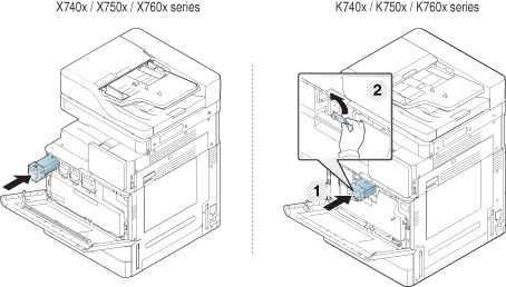

  6. Alinhe o cartucho de toner com o slot correspondente dentro do equipamento. Insira-o no seu slot até que ele trave na posição correta.
  7. Feche a porta frontal. Verifique se a porta está bem fechada.

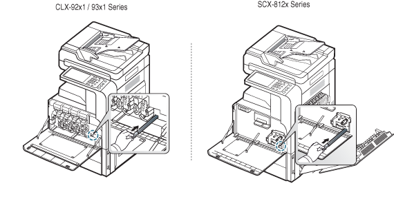

Limpando varetas de poeira de papel e carregadores das unidades de imagem
A vareta de poeira de papel e o carregador da unidade de imagem deverão ser limpos após a impressão de uma determinada quantidade de folhas. Quando a mensagem que solicita a limpeza do carregador é exibida, você deve limpar a vareta de poeira de papel primeiro para então limpar o carregador. A mensagem é mostrada em função de fatores ambientais, como altitude, temperatura, umidade e assim por diante. Você deve limpar a vareta de poeira de papel e o carregador para manter a qualidade da impressão. Quando a limpeza for feita, a mensagem desaparecerá automaticamente.
Siga o procedimento de limpeza abaixo.
  2. Segure as alavancas de bloqueio esquerda/direita e empurre-as para dentro ao mesmo tempo. Em seguida, remova o recipiente para descarte de toner.
  3. Remova vareta de poeira de papel.
  4. Remova a poeira de papel.
  5. Reinsira a vareta de poeira de papel.
  6. Puxe e empurre o limpador do carregador correspondente completamente, conforme mostrado abaixo (SCX-812x Series somente).
    [Caution]
    Não puxe com muita força para evitar separar o limpador do carregador do equipamento. Isso poderia danificar o equipamento.
    Repita a etapa 6 cinco vezes.
  7. Insira o recipiente para descarte de toner até ele travar em sua posição.
  8. Feche a porta frontal. Verifique se a porta está bem fechada.
    Se a mensagem ainda for exibida, execute as etapas 7 e 8 novamente.

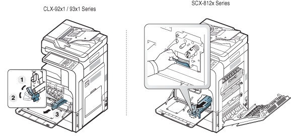

  3. Remova a unidade de imagem correspondente do equipamento.

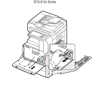

  6. Puxe a almofada de proteção (SCX-812x Series somente).

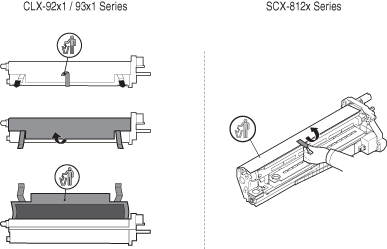

  7. Remova o freio de borracha do revelador (SCX-812x Series somente).
  8. Remova a fita da unidade de imagem (SCX-812x Series somente).
  9. Remova o papel de proteção da unidade de imagem.

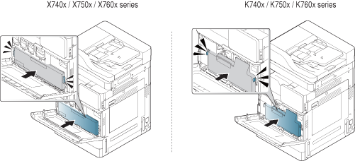

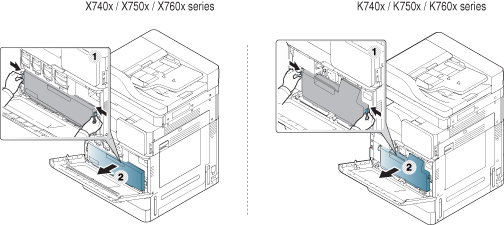

Substituindo o recipiente para descarte de toner
Quando a vida útil do recipiente para descarte de toner se esgota, a tela do visor mostra a mensagem de erro de substituição do recipiente para descarte de toner.
Nesse estágio, o recipiente para descarte de toner precisa ser substituído.
  • Verifique o tipo de recipientes para descarte de toner adequados para o seu equipamento (consulte Manual do Usuário).

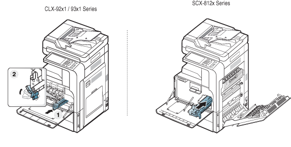

  2. Empurre as alavancas de bloqueio direita e esquerda e empurre-as para fora conforme mostrado abaixo. Em seguida, remova o recipiente para descarte de toner.
  3. Remova o novo recipiente para descarte de toner da sua embalagem.
  4. Insira o novo recipiente para descarte de toner até ele travar em sua posição final.
    [Note]

Nível quase máx de toner de descarte. Solicite um novo.
A vida útil estimada do recipiente para descarte de toner está próxima ao fim.
Prepare um novo recipiente para descarte de toner para substituição.
Nível máx de toner de descarte. Substitua-o.
A vida útil do recipiente para descarte de toner expirará em breve.
Substitua o recipiente para descarte de toner por um recipiente original da Samsung (consulte Substituindo o recipiente para descarte de toner).
O recipiente para descarte de toner não está instalado. Instale.
Instale o recipiente para descarte de toner. Se ele já estiver instalado, tente reinstalá-lo. Se o problema persistir, entre em contato com a assistência técnica.
