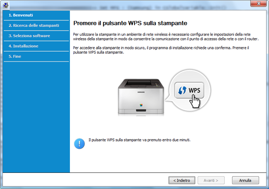

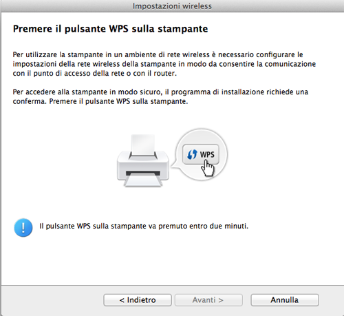

Connessione in modalità PBC
  1. Tenere premuto il pulsante (WPS) sul pannello di controllo per più di 2 secondi.
    il dispositivo inizia ad attendere fino a due minuti, fino a quando non si preme il pulsante WPS (PBC) sul punto di accesso (o router wireless).
  2. Premere il pulsante WPS (PBC) sul punto di accesso (o router wireless).
    I messaggi sono visualizzati sul display nell'ordine seguente:
    1. ConnessioneÈ in corso la connessione del dispositivo con il punto di accesso (o router wireless).
    2. CollegatoQuando l'apparecchio è correttamente connesso alla rete wireless, il LED WPS rimane acceso.
    3. AP SSIDdopo aver completato il processo di collegamento alla rete wireless, le informazioni SSID dell'AP vengono visualizzate sul display.
  3. Inserire il CD in dotazione nell'unità CD-ROM e procedere con l'installazione del software, seguendo le istruzioni visualizzate. Nella schermata "Collega stampante", selezionare la connessione di rete (Ethernet/Wireless).

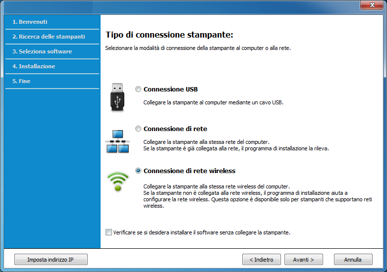

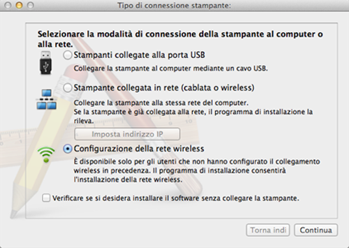

  5. Selezionare Connessione di rete wireless nella schermata Tipo di connessione stampante. Fare quindi clic su Avanti.
  6. Nella schermata La stampante viene configurata per la prima volta?, selezionare Sì, configurerò la rete senza fili della stampante. Quindi, fare clic su Avanti.
    Se la stampante è già connessa in rete, selezionare No, la mia stampante è già connessa in rete.

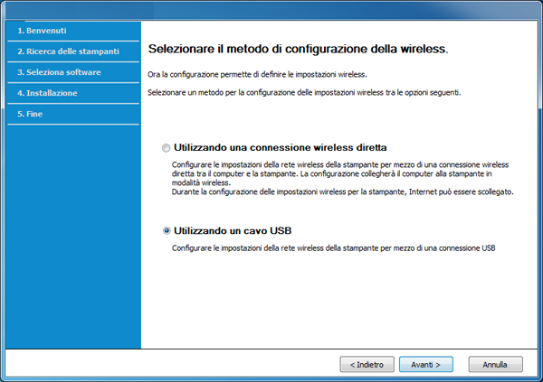

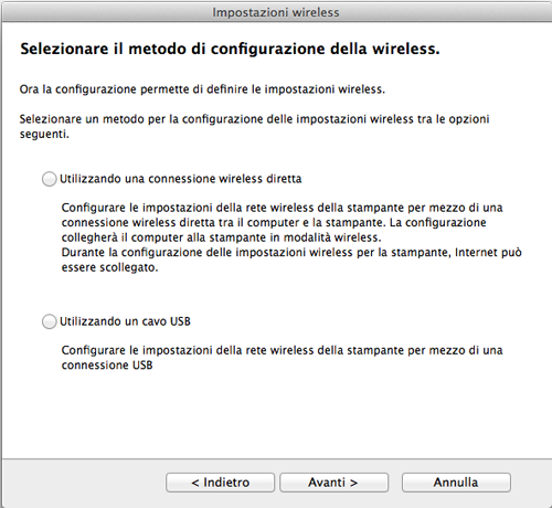

  7. Selezionare Utilizzando un cavo USB nella schermata Selezionare il metodo di configurazione della wireless.. Fare quindi clic su Avanti.

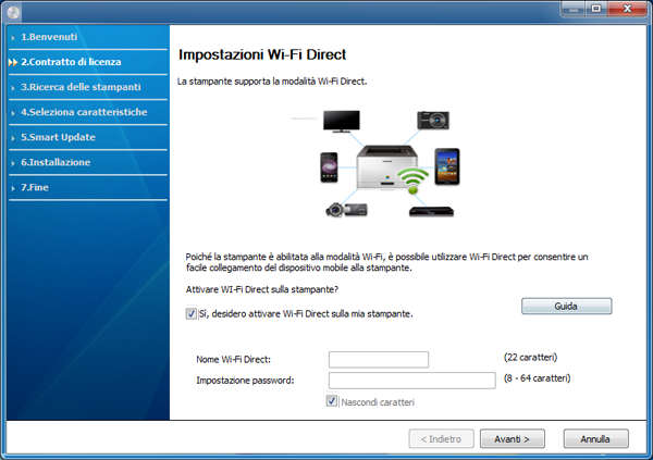

  9. Se la stampante supporta Wi-Fi Direct, viene visualizzata la seguente schermata.
    Fare clic su Avanti.
    [Note]
    • L'opzione Wi-Fi Direct compare sullo schermo solo se la stampante supporta tale funzionalità.
    • È possibile avviare la creazione di Wi-fi Direct mediante Samsung Easy Printer Manager (vedere Impostazione di Wi-Fi Direct).
    • Nome Wi-Fi Direct: Il nome Wi-Fi Direct predefinito è un nome modello con una lunghezza massima di 22 caratteri.
    • Impostazione password è una stringa numerica compresa tra 8 e 64 caratteri.

  4. Selezionare Connessione di rete wireless nella schermata Tipo di connessione stampante. Fare quindi clic su Avanti.
  5. Nella schermata La stampante viene configurata per la prima volta?, selezionare Sì, configurerò la rete senza fili della stampante. Quindi, fare clic su Avanti.
  6. Selezionare Utilizzando una connessione wireless diretta nella schermata Selezionare il metodo di configurazione della wireless.. Fare quindi clic su Avanti.
    [Note]
    Anche se sul computer è installato Windows 7 o superiore, non è possibile usare questa funzione se il PC non supporta la rete wireless. Impostare la rete wireless usando un cavo USB (vedere Punto di accesso tramite cavo USB).
    Se viene visualizzata la schermata riportata di seguito, premere il pulsante (WPS) dal pannello di controllo entro 2 minuti.
  7. Quando la configurazione della rete wireless è completa, fare clic su Avanti.
  6. Selezionare Utilizzando un cavo USB nella schermata Selezionare il metodo di configurazione della wireless.. Fare quindi clic su Avanti.
  7. Al termine della ricerca viene visualizzato un elenco di reti wireless rilevate dal dispositivo. Fare clic su Impostazione avanzata.

  10. Selezionare Configurazione della rete wireless in Tipo di connessione stampante e fare clic su Continua.
  11. Se viene visualizzata la schermata Impostazioni wireless, selezionare Utilizzando un cavo USB e fare clic su Avanti.
    Se la schermata non viene visualizzata, passare al punto 15.

    [Note]
  12. Quando la configurazione della rete wireless è completa, fare clic su Avanti.

    Scollegare il cavo (standard o di rete). Il dispositivo dovrebbe iniziare a comunicare con la rete in modalità wireless. Nel caso di modalità Ad-hoc, è possibile utilizzare contemporaneamente LAN wireless e LAN cablate.
  10. Inserire il CD in dotazione nell'unità CD-ROM e procedere con l'installazione del software, seguendo le istruzioni visualizzate. Nella schermata "Collega stampante", selezionare la connessione di rete (Ethernet/Wireless).

Impostazione di Wi-Fi Direct per stampa mobile
Wi-Fi Direct è un metodo di connessione peer to peer per stampanti e dispositivi mobili facile da installare che offre una connessione sicura e prestazioni migliori rispetto alla modalità ad-hoc.
Con Wi-Fi Direct, è possibile connettere la stampante a una rete Wi-Fi Direct e contemporaneamente collegarsi a un punto di accesso. Inoltre è possibile utilizzare contemporaneamente una rete cablata e una rete Wi-Fi e in tal modo diversi utenti possono accedere alla stampante ed eseguire stampe su entrambe le reti.
[Note]
  • Mediante la connessione Wi-Fi Direct del dispositivo mobile non è possibile collegarsi a Internet.
  • I protocolli supportati potrebbero risultare diversi da quelli del modello in uso, tuttavia Wi-Fi Direct NON supporta i servizi SLP, IPv6, filtraggio rete, IPSec e WINS.
  • È possibile collegare mediante Wi-Fi Direct fino a quattro dispositivi mobili.
Per abilitare la funzione Wi-Fi Direct è possibile utilizzare uno dei metodi seguenti.
Dal computer connesso mediante cavo USB (consigliato)
  • Quando l'installazione dei driver è stata completata, è possibile installare Samsung Easy Printer Manager e apportare modifiche in Wi-Fi Direct.
    [Note]
    Samsung Easy Printer Manager è disponibile solo per utenti con sistema operativo Windows e Macintosh OS.
    • Dal menu Avvio selezionare Programmi o Tutti i programmi > Samsung Printers > Samsung Easy Printer Manager > Impostazioni dispositivo > Rete.
      • Attiva/Disattiva Wi-Fi Direct: Selezionare Accesa per attivare la funzione.
      • Nome dispositivo: immettere il nome della stampante per cercarla in una rete wireless. Per impostazione predefinita, il nome del dispositivo è un nome modello.
