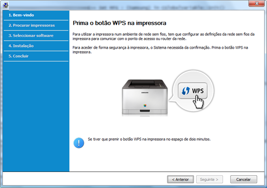

Ligar no modo PBC

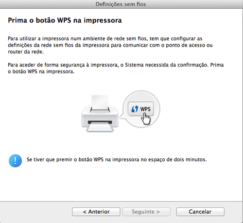

  1. Prima sem soltar o botão (WPS) no painel de controlo durante mais de 2 segundos.
    A máquina aguarda um máximo de dois minutos até que prima o botão WPS (PBC) no ponto de acesso (ou router sem fios).
  2. Prima o botão WPS (PBC) no ponto de acesso (ou router sem fios).
    As mensagens são apresentadas no ecrã de apresentação na ordem a seguir:
    1. A ligara máquina está a ligar-se ao ponto de acesso (ou router sem fios).
    2. LigadoA luz LED WPS irá permanecer ligada, quando a máquina estiver ligada com sucesso à rede sem fios.
    3. AP SSIDdepois de concluir o processo de ligação da rede sem fios, a informação do SSID do ponto de acesso aparece no visor.
  3. Introduza o CD fornecido na unidade de CD-ROM e instale o software seguindo as instruções no ecrã. Quando aparecer o ecrã "Ligar impressora", seleccione a ligação de rede (Ethernet/Sem fios).

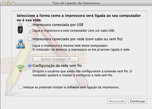

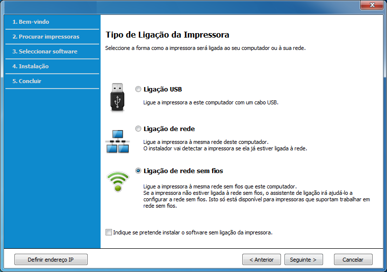

  5. Seleccione Ligação de rede sem fios no ecrã Tipo de Ligação da Impressora. Em seguida, clique em Seguinte.

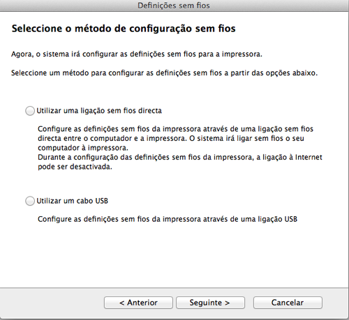

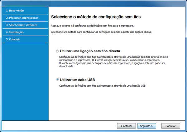

  7. Seleccione Utilizar um cabo USB no ecrã Seleccione o método de configuração sem fios. Em seguida, clique em Seguinte.

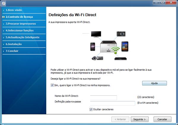

  9. Se a impressora suportar Wi-Fi Direct, aparece o ecrã seguinte.
    Clique em Seguinte.
    [Note]
    • A opção Wi-Fi Direct só aparece no ecrã se a sua impressora suportar esta funcionalidade.
    • Pode começar a criar Wi-Fi Direct ao utilizar Samsung Easy Printer Manager (consulte Configurar Wi-Fi Direct).
    • Nome Wi-Fi Direct: O nome Wi-Fi Direct predefinido é o nome do modelo e o comprimento máximo são 22 caracteres.
    • Definição de palavra-passe é a cadeia numérica e o tamanho é 8 ~ 64 caracteres.

Ponto de acesso sem um cabo USB (recomendado)
Elementos a preparar
  • PC compatível com Wi-Fi com Windows 7 ou superior e um ponto de acesso (router)
  • CD do software fornecido com a máquina
  • A máquina instalada com uma interface de rede sem fios
[Note]
Durante a definição da rede sem fios, a máquina utiliza a LAN sem fios do PC. Pode não conseguir ligar à Internet.
Criar a rede de infra-estrutura
  1. Ligue o computador, o ponto de acesso e a máquina.
  2. Introduza o CD de software fornecido na unidade de CD-ROM.
    Se a janela de instalação não aparecer, clique em Iniciar > Todos os programas > Acessórios > Executar.
    X:\Setup.exe substituindo “X” pela letra que representa a unidade de CD-ROM e clique em OK.

  4. Seleccione Ligação de rede sem fios no ecrã Tipo de Ligação da Impressora. Em seguida, clique em Seguinte.

  6. Seleccione Utilizar uma ligação sem fios directa no ecrã Seleccione o método de configuração sem fios. Em seguida, clique em Seguinte.
    [Note]
    Mesmo que o computador tenha o Windows 7 ou superior instalado, não pode utilizar esta funcionalidade se o seu PC não suportar a rede sem fios. Defina a rede sem fios utilizando o cabo USB (consulte Ponto de acesso via cabo USB).
    Se aparecer o ecrã abaixo, prima o botão (WPS) a partir do painel de controlo no espaço de 2 minutos.
  7. Quando a configuração da rede sem fios estiver concluída, clique em Seguinte.
  8. Siga as instruções apresentadas na janela de instalação.

  6. Seleccione Utilizar um cabo USB no ecrã Seleccione o método de configuração sem fios. Em seguida, clique em Seguinte.

  10. Seleccione Configuração da rede sem fio em Tipo de ligação da impressora e clique em Continuar.
  11. Se aparecer o ecrã Definições sem fios, seleccione Utilizar um cabo USB e clique em Seguinte.
    • Definição de palavra-passe é a cadeira numérica e o tamanho é 8 ~ 64 caracteres.
  11. Se aparecer o ecrã Definições sem fios, seleccione Utilizar uma ligação sem fios directa e clique em Seguinte.
    Se o ecrã não aparecer, avance para o passo 13.
    [Note]
  12. Quando a configuração da rede sem fios estiver concluída, clique em Seguinte.

Pode activar a funcionalidade Wi-Fi Direct através de um dos métodos seguintes.
A partir do computador ligado por cabo USB (recomendado)
  • Após a instalação do controlador estar concluída, Samsung Easy Printer Manager pode ser definido e podem ser efectuadas alterações em Wi-Fi Direct.
    [Note]
    Samsung Easy Printer Manager está disponível apenas para os utilizadores de Windows e Macintosh OS.
    • No menu Iniciar, seleccione Programas ou Todos os programas > Samsung Printers > Samsung Easy Printer Manager > Definições do dispositivo > Rede.
      • Wi-Fi Directo Ligado/Desligado: Seleccione Ligado para activar.
      • Nome do dispositivo: Introduza o nome da impressora para pesquisar a sua impressora numa rede sem fios. Por predefinição, o nome do dispositivo é o nome de modelo.
      • Endereço IP: Introduza o endereço IP da impressora. Este endereço IP só é utilizado para a rede local e não para a rede com ou sem fios da infraestrutura. É aconselhável utilizar o endereço IP local predefinido (o endereço IP local predefinido da impressora para Wi-Fi Direct é 192.168.3.1)
      • Proprietário de grupo: Active esta opção para atribuir a impressora ao proprietário de grupo Wi-Fi Direct. O Proprietário de grupo também age como um ponto de acesso sem fios. É aconselhável activar esta opção.
      • Palavra-passe de rede: Se a sua impressora for um Proprietário de grupo, é necessária uma Palavra-passe de rede para ligar outros dispositivos móveis à impressora. Pode configurar uma Palavra-passe de rede sozinho ou pode lembrar-se da Palavra-passe de rede gerada aleatoriamente por predefinição.
