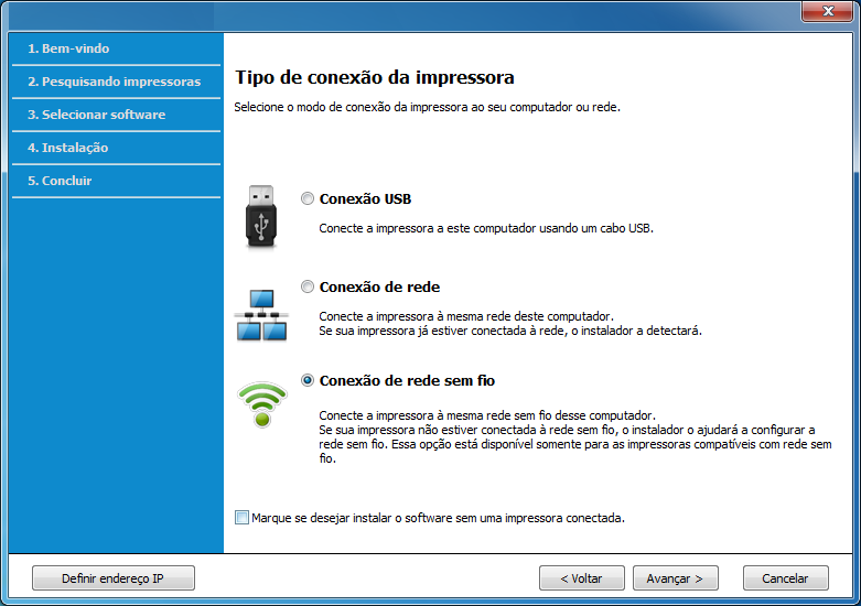

  5. Selecione Conexão de rede sem fio na tela Tipo de Conexão da Impressora. Em seguida, clique em Avançar.

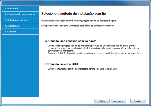

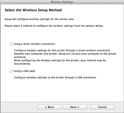

  7. Selecione Usando um cabo USB na tela Selecione o método de instalação sem fio. Em seguida, clique em Avançar.

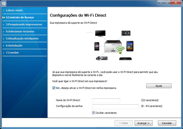

  9. Se sua impressora der suporte ao Wi-Fi Direct, a tela a seguir é exibida.
    Clique em Avançar.
    [Note]
    • A opção Wi-Fi Direct aparece na tela apenas se sua impressora tiver suporte para esse recurso.
    • É possível começar a criar Wi-Fi Direct usando o Samsung Easy Printer Manager (consulte Configurando o Wi-Fi Direct).
    • Nome Wi-Fi Direct: O nome de Wi-Fi Direct padrão é um nome de modelo e o comprimento máximo é de 22 caracteres.
    • Configuração da senha é uma sequência numérica e o tamanho é 8 ~ 64 caracteres.

Ponto de acesso sem cabo USB (recomendação)
Itens a serem preparados
  • PC habilitado para WiFi com Windows 7 ou superior e um ponto de acesso (roteador)
  • CD de software fornecido com seu equipamento
  • Equipamento com uma interface de rede sem fio instalada
[Note]
Ao configurar a rede sem fio, a máquina usará a LAN sem fio do computador. É possível que você não consiga se conectar à Internet.
Criando a rede de infraestrutura
  1. Ligue o computador, o ponto de acesso e o equipamento.
  2. Insira o CD de software fornecido na unidade de CD-ROM.
    Se a janela de instalação não aparecer, clique em Iniciar > Todos os programas > Acessórios > Executar.
    Digite X:\Setup.exe, substituindo "X" pela letra, que representa a sua unidade de CD-ROM e clique em OK.

  4. Selecione Conexão de rede sem fio na tela Tipo de Conexão da Impressora. Em seguida, clique em Avançar.

  6. Selecione Usando uma conexão sem fio direta na tela Selecione o método de instalação sem fio. Em seguida, clique em Avançar.
    [Note]
    Mesmo se seu computador estiver executando o Windows 7 ou superior, você não poderá usar esse recurso se seu computador não der suporte à rede sem fio. Defina a rede sem fio usando um cabo USB (consulte Ponto de acesso via cabo USB).

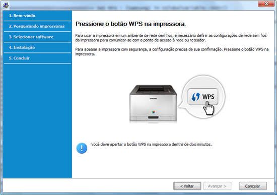

    Se a tela abaixo aparecer, pressione o botão (WPS) no painel de controle dentro de 2 minutos.
  7. Quando a configuração da rede sem fio estiver concluída, clique em Avançar.

  6. Selecione Usando um cabo USB na tela Selecione o método de instalação sem fio. Em seguida, clique em Avançar.

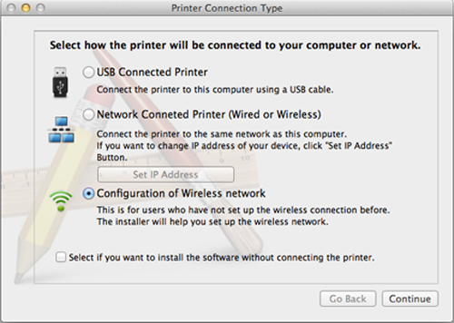

  10. Selecione Configuration of Wireless network na tela Printer Connection Type e clique em Continue.
    • Config de senha é uma sequência numérica e o tamanho é 8 ~ 64 caracteres.
  11. Se a tela Wireless Settings aparecer, selecione Using a direct wireless connection e clique em Avançar.
    Se a tela não aparecer, vá para a etapa 13.

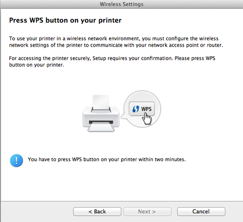

    [Note]
  12. Quando a configuração da rede sem fio estiver concluída, clique em Avançar.

A partir do computador conectado por cabo USB (recomendado)
  • Depois da conclusão da instalação do driver, o Samsung Easy Printer Manager pode ser definido e as alterações no Wi-Fi Direct podem ser realizadas.
    [Note]
    O Samsung Easy Printer Manager está disponível apenas para usuários do OS Windows e Macintosh.
    • No menu Iniciar, selecione Programas ou Todos os Programas > Samsung Printers > Samsung Easy Printer Manager > Configurações do dispositivo > Rede.
      • Ativar/desativar Wi-Fi Direct: Selecione Ativ. para ativar.
      • Nome do Dispositivo: Insira o nome da impressora para pesquisar sua impressora em uma rede sem fio. Por padrão, o nome do dispositivo é um nome de modelo.
      • Endereço IP: Insira o endereço IP da impressora. Esse endereço IP é usada apenas para a rede local e não para a rede com ou sem fio da infraestrutura. Recomendamos usar o endereço IP local padrão (um endereço IP local padrão da impressora para Wi-Fi Direct e 192.168.3.1 )
      • Proprietário do grupo: Ative esta opção para atribuir a impressora a um propriedade do grupo Wi-Fi Direct. O Proprietário do Grupo age de maneira similar a um ponto de acesso sem fio. Recomendamos ativar esta opção.
      • Senha de rede: Se sua impressora for um Proprietário do grupo, uma Senha de rede será necessária para que outros dispositivos móveis se conectem à sua impressora. Você pode configurar uma Senha de Rede você mesmo ou memorizar a Senha de Rede fornecida que, por padrão, é gerada aleatoriamente.
