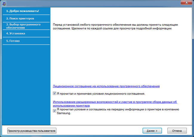

  4. Прочитайте и примите Лицензионное соглашение на использование программного обеспечения и Использование расширенных возможностей и участие в программе сбора данных об использовании принтера (не обязательно). Затем нажмите кнопку Далее.

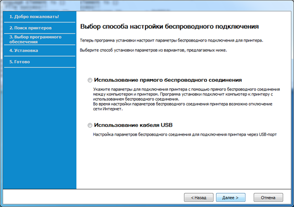

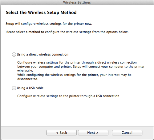

  5. Выберите Подключение к беспроводной сети в окне Тип подключения принтера. Затем нажмите кнопку Далее.
  6. Если откроется окно Выбор способа настройки беспроводного подключения. Выберите Использование кабеля USB и нажмите Далее.
    Если это окно не появится, перейдите к шагу 10.
  7. В окне появится список обнаруженных беспроводных сетевых устройств. Выберите имя (SSID) точки доступа и нажмите кнопку Далее.

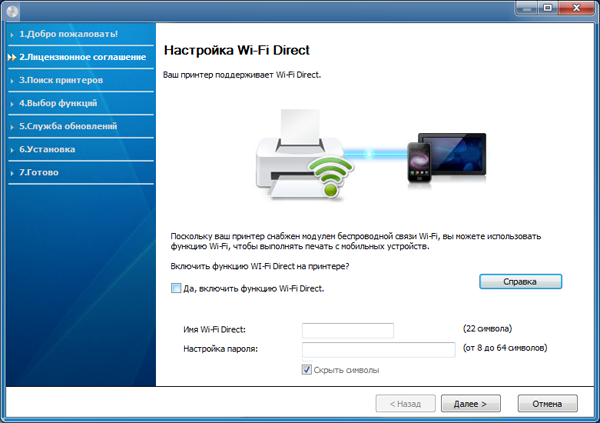

  8. Если ваш принтер поддерживает функцию Wi-Fi Direct, на экране откроется соответствующее окно.
    Нажмите OK или Далее.
    [Note]
    • Функция Wi-Fi Direct появляется на экране только в том случае, если принтер поддерживает эту функцию.
    • Настроить Wi-fi Direct можно с помощью Samsung Easy Printer Manager (см. Настройка Wi-Fi Direct).
    • Имя Wi-Fi Direct: По умолчанию сети присваивается имя модели. Максимальная длина - 22 знака.
    • Установка пароля состоит из 8 ~ 64 цифр.

  3. Прочитайте и примите Лицензионное соглашение на использование программного обеспечения и Использование расширенных возможностей и участие в программе сбора данных об использовании принтера (не обязательно). Затем нажмите кнопку Далее.
  4. Выберите Подключение к беспроводной сети в окне Тип подключения принтера. Затем нажмите кнопку Далее.
  5. Если откроется окно Выбор способа настройки беспроводного подключения. Выберите Использование прямого беспроводного соединения и нажмите Далее.
    Если это окно не появится, перейдите к шагу 7.

  11. Если откроется окно Wireless Settings, выберите Using a USB cable и нажмите Next.
    Если это окно не появится, перейдите к шагу 15.

  11. Если откроется окно Wireless Settings, выберите Using a direct wireless connection и нажмите Далее.
    Если это окно не появится, перейдите к шагу 13.
Включить функцию Wi-Fi Direct можно одним из следующих способов.
Через компьютер, подключенный по USB-кабелю (рекомендуется)
После установки драйвера можно настроить программу Samsung Easy Printer Manager и режим Wi-Fi Direct.
[Note]
Программа Samsung Easy Printer Managerдоступна для пользователей ОС Windows и Mac.
  • В меню Пуск выберите Программы или Все программы > Samsung Printers > Samsung Easy Printer Manager > Параметры устройств > Сеть.
    • Вкл./Выкл. Wi-Fi Direct: Выберите Включено, чтобы включить.
    • Имя устройства: Введите имя принтера, которое будет отображаться в беспроводной сети. По молчанию используется имя устройства.
    • IP-адрес: Введите IP-адрес принтера. IP-адрес используется только для локальной сети. Рекомендуем использовать стандартный локальный IP-адрес (для Wi-Fi Direct: 192.168.3.1 )
    • Пользователь группы: Включите эту функцию, чтобы назначить пользователя группы Wi-Fi Direct. Пользователь группы аналогичен точке доступа. Мы рекомендуем активировать эту функцию.
    • Пароль сети: Если в принтере включена функция Пользователь группы, для подключения к нему мобильных устройств необходим Пароль сети. Пароль сети можно настроить самому или воспользоваться паролем, назначенным сетью.
