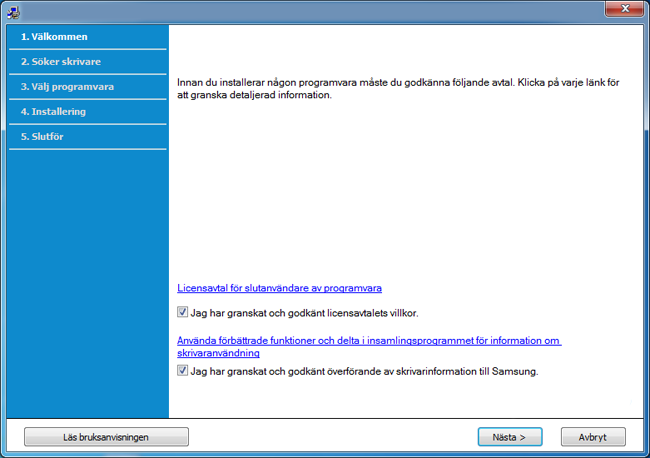

  4. Läs och acceptera Licensavtal för slutanvändare av programvara och Använda förbättrade funktioner och delta i insamlingsprogrammet för information om skrivaranvändning (valfritt). Klicka därefter på Nästa.

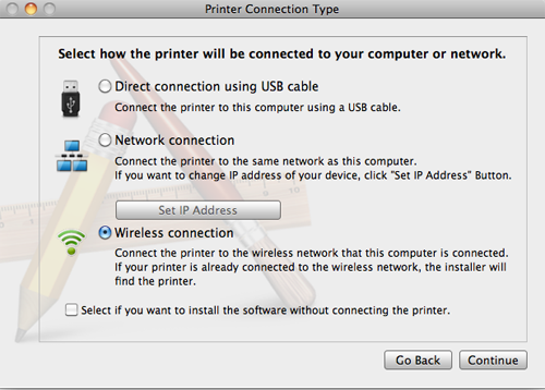

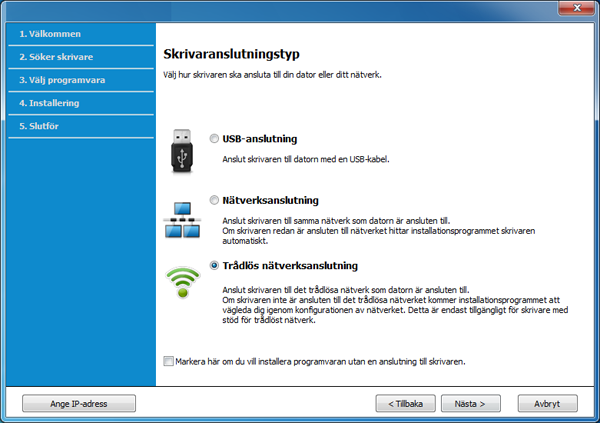

  5. Välj Trådlös nätverksanslutning på skärmen Skrivaranslutningstyp. Klicka därefter på Nästa.

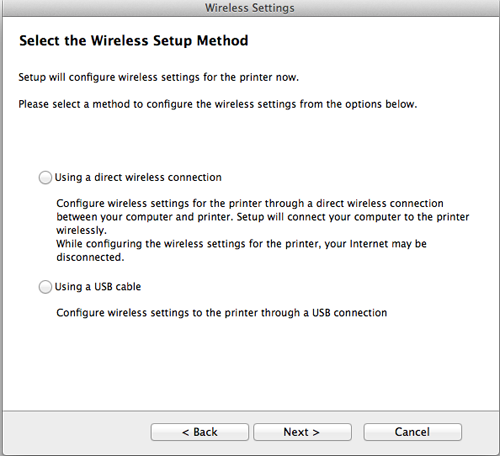

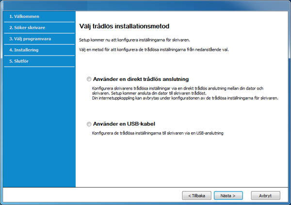

  6. Om skärmenVälj trådlös installationsmetod visas, välj Använder en USB-kabel och klicka på Nästa.

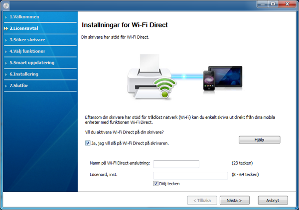

  8. Om skrivaren har stöd för Wi-Fi Direct och funktionen har inaktiverats visas motsvarande skärm.
    Klicka på OK och Nästa.
    [Note]
    • Alternativet Wi-Fi Direct visas endast på skärmen om skrivaren har stöd för funktionen.
    • Kan börja bygga Wi-Fi Direct genom att använda Samsung Easy Printer Manager (se Komma igång med Wi-Fi Direct).
    • Wi-Fi Direct-namn: Som standard används modellbeteckningen. Namnet kan som mest innehålla 22 tecken.
    • Lösenord är en siffersträng och storleken är 8–64 tecken.

  3. Läs och acceptera Licensavtal för slutanvändare av programvara och Använda förbättrade funktioner och delta i insamlingsprogrammet för information om skrivaranvändning (valfritt). Klicka därefter på Nästa.
  4. Välj Trådlös nätverksanslutning på skärmen Skrivaranslutningstyp. Klicka därefter på Nästa.
  5. Om skärmen för Välj trådlös inställningsmetod visas, väljer du Använder en direkt trådlös anslutning och klickar på Nästa.
    Om skärmen inte visas, gå till steg 7.

  10. Välj Wireless connection på skärmen Printer Connection Type och klicka på Continue.
  11. Om skärmen för Wireless Settings visas, väljer du Using a USB cable och klickar på Next.

  11. Om skärmen för Wireless Settings visas, väljer du Using a direct wireless connection och klickar på Nästa.

Wi-Fi Direct-inställning för mobila utskrifter
Wi-Fi Direct är en smidig metod för anslutning av Wi-Fi Direct-certifierad skrivare och en mobilenhet. Fördelarna är bland annat att säkerheten och genomströmningen blir bättre jämfört med ad hoc-läge.
Med det trådlösa nätverket kan du ansluta din skrivare till ett Wi-Fi Direct-nätverk samtidigt som du ansluter till en åtkomstpunkt. Du kan också använda ett trådbundet nätverk och ett Wi-Fi Direct-nätverk samtidigt så att flera användare kan få tillgång och använda och skriva ut dokument från både Wi-Fi Direct och från ett trådbundet nätverk.
[Note]
  • Du kan inte ansluta mobiltelefonen till internet genom Wi-Fi Direct-anslutningen till skrivaren.
  • Listan över protokoll som stöds kan variera beroende på modell. Wi-Fi Direct-nätverk stödjer INTE IPv6, nätverksfiltrering, IPSec, WINS eller SLP-tjänster.
  • Som mest kan tre enheter vara anslutna via Wi-Fi Direct.
Du kan aktivera Wi-Fi Direct-funktionen på ett av följande vis:
Från dator med USB-anslutning (rekommenderas)
När installationen av drivrutinen är klar, kan Samsung Easy Printer Manager ställas in och ändringar kan göras i Wi-Fi-läget.
[Note]
Samsung Easy Printer Manager är enbart tillgängligt för Windows- och Mac-operativsystem.
  • Från Starta-menyn väljer du Program eller Alla program > Samsung Printers > Samsung Easy Printer Manager > Enhetsinställningar > Nätverk.
    • Wi-Fi Direkt på/av: Välj för att aktivera.
    • Enhetsnamn: Ange det namn på skrivaren som sedan används vid sökning av skrivaren i ett trådlöst nätverk. Som standard används modellnamnet som enhetens namn.
    • IP-adress: Ange skrivarens IP-adress. Denna IP-adress används endast i det lokala nätverket och inte i trådbundet eller trådlöst nätverk i infrastrukturen. Vi rekommenderar att den lokala IP-adress som är standard används (lokal IP-adress som är standard för skrivaren i Wi-Fi Direct är 192.168.3.1)
    • Gruppägare: Aktivera detta alternativ för att tilldela skrivaren Wi-Fi Direct-gruppens ägare. Gruppägare fungerar likadant som en trådlös åtkomstpunkt. Vi rekommenderar att det här alternativet är aktiverat.
    • Nätverkslösenord: Om din skrivare är en Gruppägare behövs ett Nätverkslösenord för att andra mobila enheter ska kunna ansluta. Du kan själv ange nätverksnyckel eller lägga den nätverksnyckel som genereras slumpmässigt på minnet.
Från skrivaren (skrivare med display)
  • Välj Nätverk > Tradlos > Wi-Fi Direct från kontrollpanelen.
  • Aktivera Wi-Fi Direct.
Från skrivaren (skrivare utan bildskärm)
  • Håll knappen (WPS) på kontrollpanelen nedtryckt ungefär 10-15 sekunder. Wi-Fi Direct-funktionen aktiveras.
  • Håll knappen (WPS) på kontrollpanelen nedtryckt längre än 15 sekunder. Wi-Fi Direct-funktionen inaktiveras.
Från en nätverksansluten dator
Om din skrivare använder en nätverkskabel eller en trådlös åtkomstpunkt kan du aktivera och konfigurera Wi-Fi Direct från SyncThru™ Web Service.
  • Gå till SyncThru™ Web Service, välj Settings > Network Settings > Wireless > Wi-Fi Direct.
  • Aktivera eller inaktivera Wi-Fi Direct och ställ in andra alternativ.
