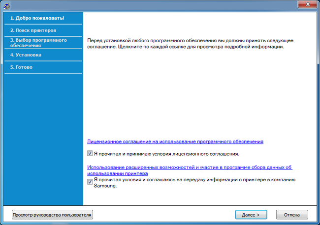

  4. Прочитайте и примите Лицензионное соглашение на использование программного обеспечения и Использование расширенных возможностей и участие в программе сбора данных об использовании принтера (не обязательно). Затем нажмите кнопку Далее.

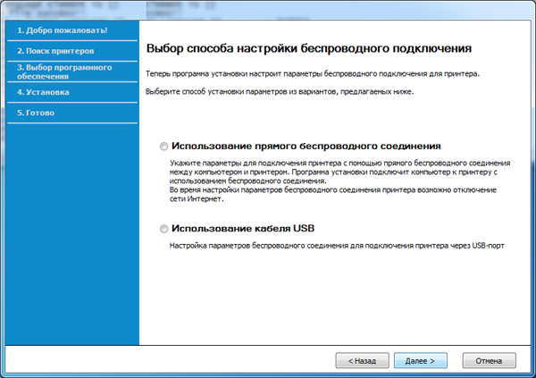

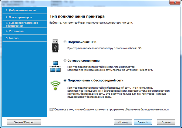

  5. Выберитее Подключение к беспроводной сети в окне Тип подключения принтера. Затем нажмите кнопку Далее.
  6. Если выбрана эта функция, открывается окно Выбор способа настройки беспроводного подключения. Выберите Использование кабеля USB и нажмите Далее.
    Если это окно не появится, перейдите к шагу 10.

  3. Прочитайте и примите Лицензионное соглашение на использование программного обеспечения и Использование расширенных возможностей и участие в программе сбора данных об использовании принтера (не обязательно). Затем нажмите кнопку Далее.
  4. Выберите Настройка беспроводного сетевого соединения с помощью кабеля USB в окне Тип подключения принтера.
  5. В результате поиска появится список беспроводных сетей, найденных устройством. Нажмите Дополнительно.

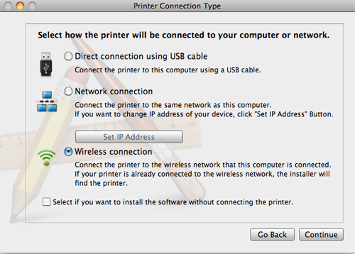

  10. Выберите Wireless connection в окне Printer Connection Type и щелкните Continue.

  10. Выберите Wireless network connection в окне Printer Connection Type и щелкните Continue.

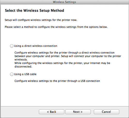

  11. Если откроется окно Настройка беспроводной сети, выберите С помощью прямого беспроводного подключения и нажмите Далее.
    Если это окно не появится, перейдите к шагу 13.

    [Caution]
    Отключите сетевой кабель (стандартный или сетевой). Устройство должно начать беспроводное взаимодействие с сетью. Если установлен режим прямого соединения, можно одновременно использовать беспроводное и проводное подключение к сети.
  10. Вставьте компакт-диск из комплекта поставки в привод компьютера и выполните настройку беспроводной сети, следуя указаниям на экране.
