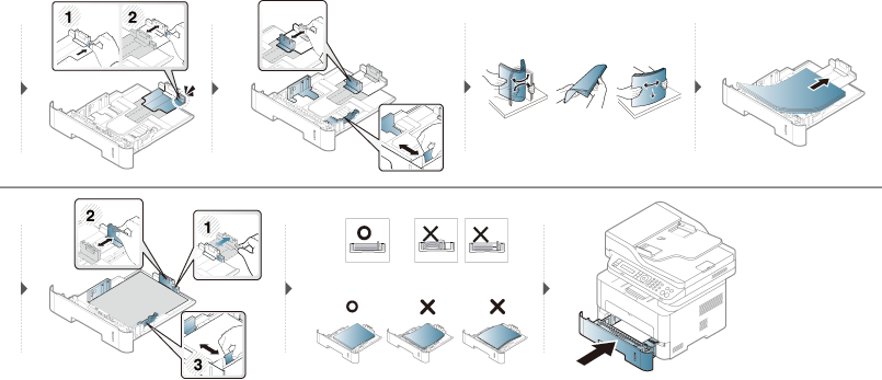

Обзор лотка
Для изменения размера необходимо передвинуть ограничители бумаги.
  1. Направляющая выдвижного лотка
  2. Ограничитель длины бумаги
  3. Ограничитель ширины бумаги
[Caution]
Если вы не отрегулируете ограничитель, это может нарушить выравнивание бумаги, вызвать перекос изображения или замятие бумаги.
[Note]
Индикатор количества бумаги показывает объем бумаги в лотке.
  1. Заполнено
  2. Пустой

Загрузка бумаги в лоток
[Note]
При печати с использованием лотка не следует загружать бумагу в лоток ручной подачи, поскольку это может привести к замятию.

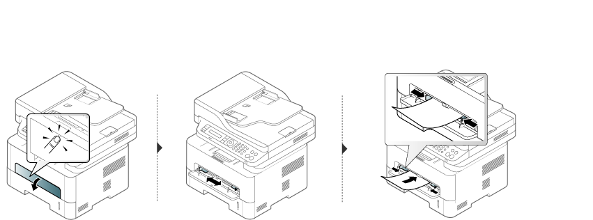

Загрузка в лоток для ручной подачи
В лоток ручной подачи можно помещать материалы для печати различного размера и типа, такие как почтовые открытки, карточки для заметок и конверты (см. Характеристики материала для печати ).
[Note]
Советы по использованию лотка ручной подачи
  • Одновременно в лоток ручной подачи следует загружать материалы только одного типа, размера и плотности.
  • Чтобы избежать замятия бумаги, не добавляйте в лоток ручной подачи новые листы во время печати.
  • Загружайте материалы в лоток стороной для печати вверх и верхним краем вперед и располагайте их по центру.
  • Для обеспечения качественной печати и предотвращения замятия бумаги, загружайте только доступные типы бумаги (см. Характеристики материала для печати ).
  • Перед загрузкой в лоток ручной подачи открыток, конвертов и наклеек распрямите их.
  • При печати на специальных материалах нужно следовать инструкциям по их загрузке (см. Печать на специальных материалах).
  • В случае слипания бумаги при печати с лотка ручной подачи, откройте лоток и удалите бумагу, после чего повторите печать.
  • Если при печати бумага подается плохо, подтолкните ее рукой, чтобы сработала автоматическая подача.
  • Когда устройство находится в режиме энергосбережения, устройство не подает бумагу из лотка ручной подачи. Выведите устройство из режима ожидания прежде, чем использовать лоток ручной подачи.

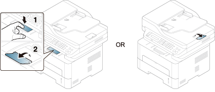

В автоподатчик
С помощью автоподатчика можно загрузить до 40 листов бумаги (80 г/м2) для одного задания.
  1. Перед загрузкой оригиналов согните стопку бумаги в обоих направлениях либо раскройте веером край пачки, чтобы отделить страницы друг от друга.
  2. Загрузите оригиналы в автоподатчик лицевой стороной вверх. Нижний край пачки оригиналов должен совпадать с отметкой размера бумаги на входном лотке для документов.
  3. Отрегулируйте направляющие ширины податчика по размеру документов.
