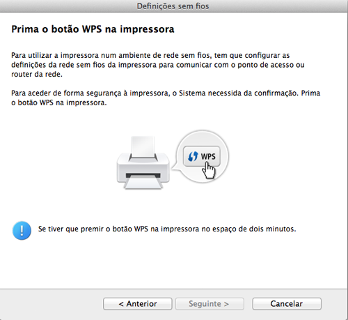

    A máquina aguarda um máximo de dois minutos até que prima o botão WPS (PBC) no ponto de acesso (ou router sem fios).
  2. Prima o botão WPS (PBC) no ponto de acesso (ou router sem fios).

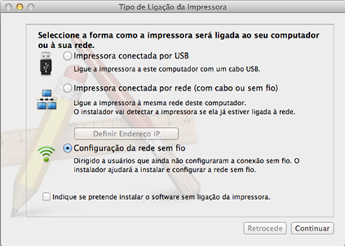

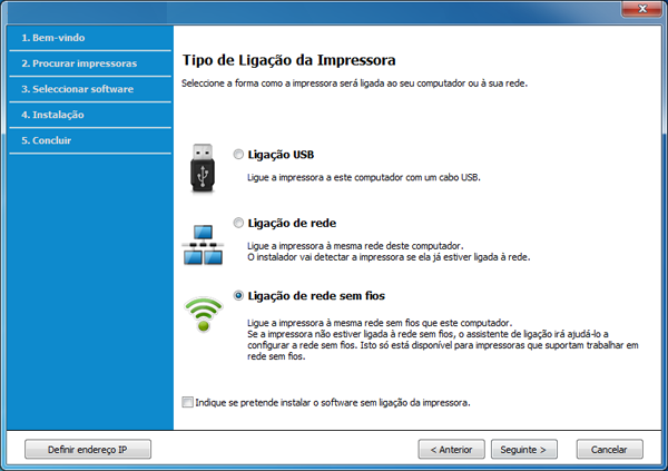

  5. Seleccione Ligação de rede sem fios no ecrã Tipo de Ligação da Impressora. Em seguida, clique em Seguinte.

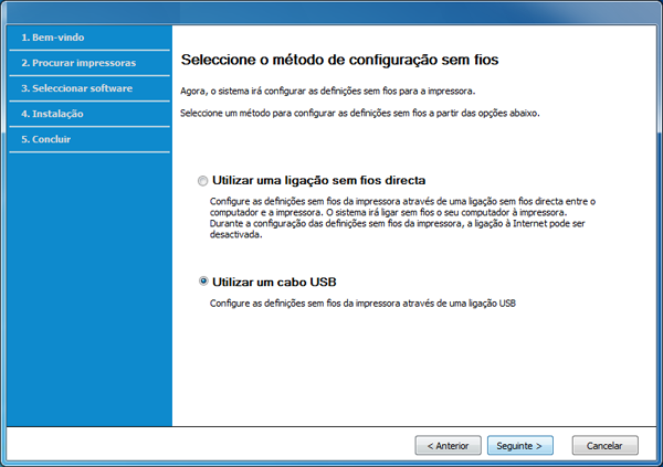

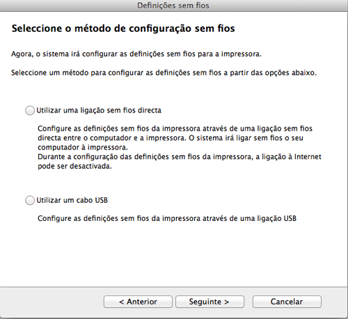

  7. Seleccione Utilizar um cabo USB no ecrã Seleccione o método de configuração sem fios. Em seguida, clique em Seguinte.
  8. Após a procura, a janela apresenta os dispositivos de rede sem fios. Seleccione o nome (SSID) do ponto de acesso que pretende utilizar e clique em Seguinte.

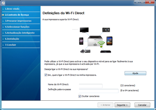

  9. Se a impressora suportar Wi-Fi Direct e esta função estiver desactivada, irá aparecer o respectivo ecrã.
    Clique em OK e Seguinte.
    [Nota]
    • A opção Wi-Fi Direct só aparece no ecrã se a sua impressora suportar esta funcionalidade.
    • Pode começar a criar Wi-Fi Direct ao utilizar Samsung Easy Printer Manager (consulte Configurar Wi-Fi Direct).
    • Nome da Wi-Fi Direct: O nome Wi-Fi Direct predefinido é o nome do modelo e o comprimento máximo são 22 caracteres.
    • Definição palavra-passe é a cadeia numérica e o tamanho é 8 ~ 64 caracteres.

  4. Seleccione Ligação de rede sem fios no ecrã Tipo de Ligação da Impressora. Em seguida, clique em Seguinte.

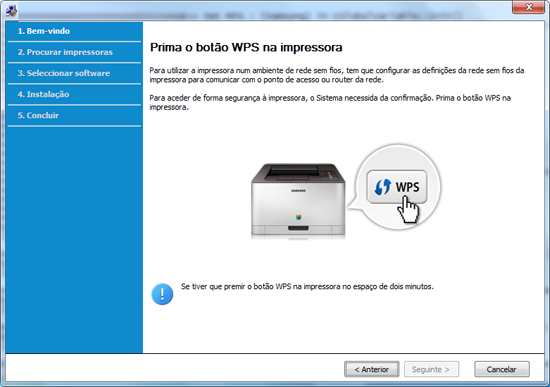

  6. Seleccione Utilizar uma ligação sem fios directa no ecrã Seleccione o método de configuração sem fios. Em seguida, clique em Seguinte.
    [Nota]
    Mesmo que o computador tenha o Windows 7 ou superior, não pode utilizar esta funcionalidade se o PC não suportar a rede sem fios. Defina a rede sem fios utilizando o cabo USB (consulte Ponto de acesso via cabo USB).
    Se aparecer o ecrã abaixo, prima o botão (WPS) a partir do painel de controlo no espaço de 2 minutos.

  6. Seleccione Utilizar um cabo USB no ecrã Seleccione o método de configuração sem fios. Em seguida, clique em Seguinte.

  10. Seleccione Configuração da rede sem fio em Tipo de ligação da impressora e clique em Continuar.
    • Nome Wi-Fi Direct: O nome Wi-Fi Direct predefinido é o nome do modelo e o comprimento máximo são 22 caracteres.
    • Definição de palavra-passe é a cadeira numérica e o tamanho é 8 ~ 64 caracteres.

  11. Se aparecer o ecrã Definições sem fios, seleccione Utilizar uma ligação sem fios directa e clique em Seguinte.
    Se o ecrã não aparecer, avance para o passo 13.
    [Nota]
  12. Quando a configuração da rede sem fios estiver concluída, clique em Next.

    O Assistente ajuda-o a definir a configuração da rede sem fios. No entanto, se quiser configurar directamente a rede sem fios, seleccione PERSONALIZADO.
  7. Seleccione um Nome da rede (SSID) na lista.
    • SSID: SSID (Identificador de um conjunto de serviços) é um nome que identifica uma rede sem fios. Pontos de acesso e dispositivos sem fios que tentem ligar-se a uma rede sem fios específica têm de usar o mesmo SSID. O SSID é sensível a maiúsculas e minúsculas.
    • Modo de operação: Modo de operação refere-se ao tipo de ligações sem fios (consulte Nome de rede sem fios e palavra-passe de rede).
      • Ad-hoc: permite que dispositivos sem fios comuniquem directamente entre si num ambiente ponto a ponto.
      • Infra-Estrutura: permite que dispositivos sem fios comuniquem entre si através de um ponto de acesso.
    [Nota]
    Se o Modo de operação da rede for Infra-Estrutura, seleccione o SSID do ponto de acesso. Se o Modo de operação for Ad-hoc, seleccione o SSID da máquina.
  8. Clique em Seguinte.
    Se aparecer a janela de definição da segurança da rede sem fios, introduza a palavra-passe registada (palavra-passe de rede) e clique em Seguinte.
  9. Aparece a janela de confirmação; verifique a configuração da ligação sem fios. Se a configuração estiver correcta, clique em Aplicar.
    [Cuidado]
    Desligue o cabo de rede (padrão ou de rede). A máquina deve começar a comunicar sem fios com a rede. No caso do modo Ad-Hoc, pode utilizar simultaneamente uma LAN sem fios e uma com fios.
  10. Introduza o CD de software fornecido na unidade de CD-ROM e siga as instruções na janela para configurar a rede sem fios.
Pode activar a funcionalidade Wi-Fi Direct através de um dos métodos seguintes.
A partir do computador ligado por cabo USB (recomendado)
Após a instalação do controlador estar concluída, Samsung Easy Printer Manager pode ser utilizado para alterar as definições Wi-Fi Direct.
[Nota]
Samsung Easy Printer Manager está disponível apenas para os utilizadores de Windows e Mac OS.
  • No menu Iniciar, seleccione Programas ou Todos os programas > Samsung Printers > Samsung Easy Printer Manager > Definições do dispositivo > Rede.
    • Wi-Fi Directo Ligado/Desligado: Seleccione Ligado para activar.
    • Nome do dispositivo: Introduza o nome da impressora para pesquisar a sua impressora numa rede sem fios. Por predefinição, o nome do dispositivo é o nome de modelo.
    • Endereço IP: Introduza o endereço IP da impressora. Este endereço IP só é utilizado para a rede local e não para a rede com ou sem fios da infraestrutura. É aconselhável utilizar o endereço IP local predefinido (o endereço IP local predefinido da impressora para Wi-Fi Direct é 192.168.3.1)
    • Proprietário de grupo: Active esta opção para atribuir a impressora ao proprietário de grupo Wi-Fi Direct. O Proprietário de grupo também age como um ponto de acesso sem fios. É aconselhável activar esta opção.
    • Palavra-passe de rede: Se a sua impressora for um Proprietário de grupo, é necessária uma Palavra-passe de rede para ligar outros dispositivos móveis à impressora. Pode configurar uma palavra-passe de rede sozinho ou pode lembrar-se da palavra-passe de rede gerada aleatoriamente por predefinição.
A partir da máquina (Máquinas com um ecrã)
[Nota]
Aceder aos menus pode variar de modelo para modelo (consulte Aceder ao menu).
  • Seleccione (Menu) > Rede > Sem fios > Wi-Fi Direct no painel de controlo.
  • Active Wi-Fi Direct.
A partir do computador ligado em rede
Se a sua impressora estiver a utilizar um cabo de rede ponto de acesso sem fios, pode activar e configurar Wi-Fi Direct a partir de SyncThru™ Web Service.
  • Aceda a SyncThru™ Web Service, seleccione Definições > Definições da rede > Sem fios > Wi-Fi Directo.
  • Active ou desactive Wi-Fi Direct e defina outras opções.
