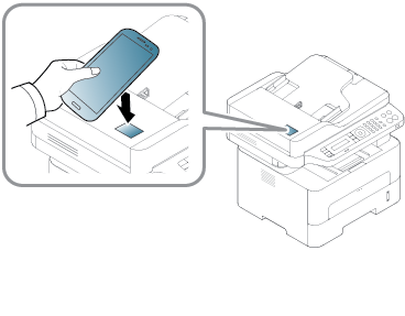

A impressora NFC (Comunicação de Campo Próximo) permite imprimir/digitalizar/enviar fax directamente a partir do dispositivo móvel ao segurar simplesmente o dispositivo móvel sobre a etiqueta NFC na impressora. Não necessita de instalar o controlador da impressora ou ligar a um ponto de acesso. Basta um dispositivo móvel compatível com NFC. De modo a utilizar esta funcionalidade, a aplicação Samsung Mobile Print necessita de ser instalada no dispositivo móvel.

  1. Certifique-se de que as funcionalidades NFC e Wi-Fi Direct estão activadas no dispositivo móvel e de que a funcionalidade Wi-Fi Direct está activada na impressora (consulte Definir Wi-Fi Direct para impressão móvel).
  2. Etiquete a etiqueta NFC no seu dispositivo móvel (normalmente situada na parte traseira do dispositivo móvel), sobre a etiqueta NFC () na impressora.
    Aguarde alguns segundos para a aplicação Samsung Mobile Print iniciar.

    • Para alguns dispositivos móveis, a etiqueta pode não estar situada na parte traseira do dispositivo móvel. Verifique a localização da antena NFC no seu dispositivo móvel antes de etiquetar.

  5. Etiquete a etiqueta NFC no seu dispositivo móvel (normalmente situada na parte traseira do dispositivo móvel), sobre a etiqueta NFC () na impressora.
    Aguarde alguns segundos para o dispositivo móvel ligar à impressora.
