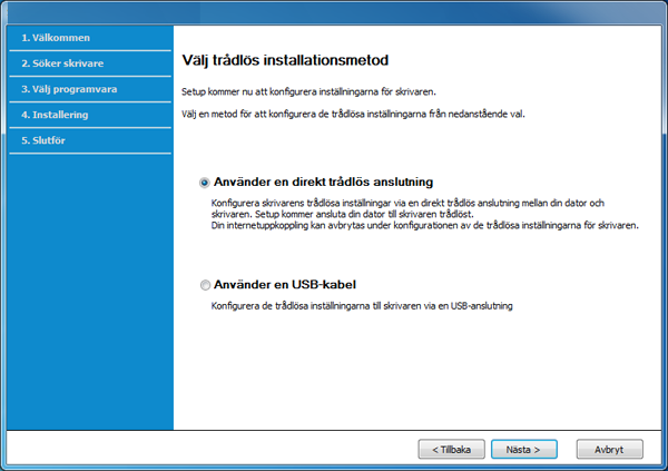

  6. Välj Använder en direkt trådlös anslutning på skärmen Välj trådlös installationsmetod. Klicka därefter på Nästa.
    [Notera]
    Även om din dator körs i Windows 7 eller högre, kan du inte använda den här funktionen om din PC inte stöder trådlöst nätverk. Ställ in det trådlösa nätverket med hjälp av en USB-kabel ( se Åtkomstpunkt via USB-kabel).
    Om nedanstående fönster visas, tryck på (WPS)-knappen i kontrollpanelen, inom 2 minuter.

  4. Välj Trådlös nätverksanslutning på skärmen Skrivaranslutningstyp. Klicka därefter på Nästa.
  5. På skärmen Installerar du din skirvare för första gången?, väljer du Ja, jag ska installera min skrivares trådlösa nätverk. Klicka sedan på Nästa.
    Om din skrivare redan är ansluten till nätverket, väljer du Nej, min skrivare är redan ansluten till mitt nätverk.
  6. Välj Använder en USB-kabel på skärmen Välj trådlös installationsmetod. Klicka därefter på Nästa.
  7. När sökningen efter det trådlösa nätverket är färdig visas en lista med de trådlösa nätverk som skrivaren har hittat. Klicka på Avancerade inställningar.

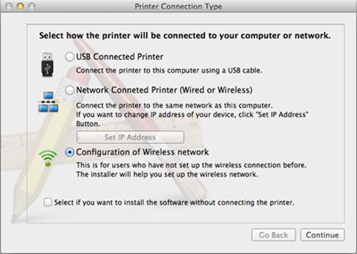

  10. Välj Configuration of Wireless network på skärmen Printer Connection Type och klicka på Continue.

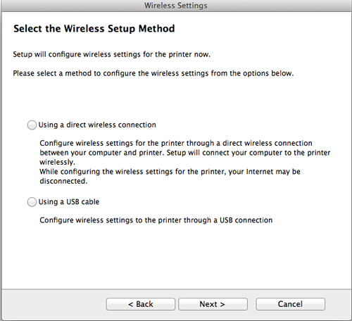

  11. Om skärmen för Wireless Settings visas, väljer du Using a USB cable och klickar på Next.
    Om skärmen inte visas, gå till steg 15.
  12. Efter sökningen visas de trådlösa nätverksenheterna i fönstret. Välj namnet (SSID) på den åtkomstpunkt som du vill använda och klicka på Next.
  11. Om skärmen för Wireless Settings visas, väljer du Using a direct wireless connection och klickar på Next.
    Om skärmen inte visas, gå till steg 13.
