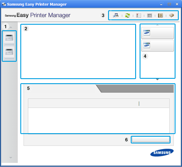

Gränssnittet i Samsung Easy Printer Manager består av olika avsnitt enligt följande:

1
Skrivarlistan
Skrivarlistan visar de skrivare som finns installerade på datorn och de nätverksskrivare som lagts till av nätverksidentifieringen (endast i Windows).
2
Skrivarinformation
På den här fliken finns allmän information om skrivaren. Här listas bland annat skrivarens modellnamn, IP-adress (eller postnamn) samt skrivarens status.
[Notera]
Du kan visa Användarhandbok online.
Knappen Felsökning : Den här knappen leder till att Felsökningsguide öppnas vid eventuella fel. Du kan öppna felsökningsavsnittet i användarguiden direkt.
3
Programinformation
Här finns länkar för att ändra de avancerade inställningarna och få hjälp och versionsinformation.
[Notera]
Knappen används för att växla till det avancerade gränssnittet (se Översikt över gränssnittet för avancerade inställningar).
4
Snabblänkar
Visar Snabblänkar till skrivarspecifika funktioner. I det här avsnittet finns även länkar till verktyg i de avancerade inställningarna.
[Notera]
Om du ansluter skrivaren till ett nätverk aktiveras ikonen för SyncThru™ Web Service.
5
Innehållsområde
Här finns information om de valda skrivaren, exempelvis hur mycket toner och papper som återstår. Informationen som visas beror på vilken skrivare som har valts. Denna funktion finns inte i alla maskiner.
6
Beställ förbrukningsmaterial
Klicka på Beställ i fönstret för beställningar. Du kan beställa nya tonerkassetter online.
