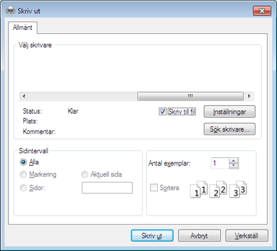

Skriva till fil (PRN)
Ibland kan det vara nödvändigt spara utskriftsdata som en fil.
  1. Markera rutan Skriv till fil i fönstret Skriv ut.
  2. Klicka på Skriv ut.
  3. Skriv målsökvägen och filnamnet. Klicka sedan på OK.
    Till exempel c:\Temp\filnamn.

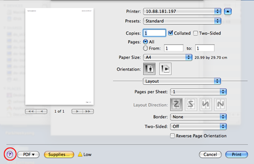

Ändra utskriftsinställningar
Skrivaren har stöd för avancerade utskriftsfunktioner.
Öppna ett program och välj Print från menyn File. Maskinnamnet som visas i fönstret med skrivaregenskaper kan skilja sig beroende på vilken maskin som används. Förutom namnet ser fönstren med skrivaregenskaper ungefär ut som följande.
Utskrift av flera sidor på ett ark
Du kan skriva ut fler än en sida på ett enda pappersark. Med den här funktionen kan du skriva ut billiga utkast.
  1. Öppna ett program och välj Print på menyn File.
  2. Välj Layout i listrutan under Orientation. Välj det antal sidor du vill skriva ut på ett pappersark i listrutan Pages per Sheet.
  3. Välj övriga alternativ som ska användas.
  4. Klicka på Print.
    Skrivaren skriver ut det valda antalet aidor på ett ark.

  1. För Mac väljer du Print från File-menyn.
  3. Välj en bindningsorientering från alternativet Two-Sided.
  4. Välj övriga alternativ som ska användas.
  5. När du klickar på Print skriver skrivaren ut på båda sidorna av pappret.
