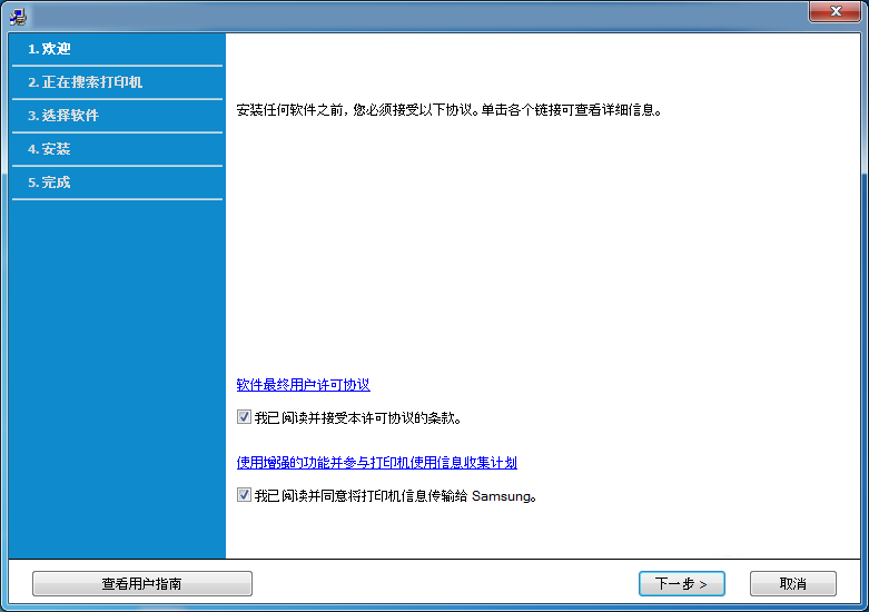

  1. 打开计算机,接入点和打印机。
  2. 在 CD-ROM 驱动器中插入随附的软件光盘。
  3. 阅读并检查软件最终用户许可协议使用增强的功能并参与打印机使用信息收集计划(可选)。然后单击下一步

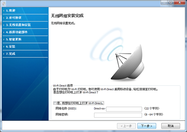

  7. 如果您的打印机支持无线直连,将显示以下屏幕。
    单击 下一步
    [Note]
    • 可以通过 Samsung Easy Printer Manager 开始构建无线直连(请参见设置无线直连)。
    • 无线直连用户名:默认无线直连名称是型号名,最大长度为 22 个字符。
    • 密码设置是一个数字字符串,大小为 8~64 个字符。

为移动打印设置无线直连
无线直连是打印机与支持无线直连的移动设备之间一种简单易用的对等连接方法,它提供安全连接并且吞吐量优于点对点模式。
借助无线直连,您可以将打印机连接到无线直连网络,同时连接的接入点。您还可以同时使用有线网络和无线直连网络,这样多个用户可以通过无线直连和有线网络访问和打印文档。
[Note]
  • 无法使用无线直连通过移动设备连接到 Internet。
  • 支持的协议列表可能因型号不同而异,无线直连网络不支持 IPv6、网络过滤、IPSec、WINS 和 SLP 服务。
  • 同时最多只能有四个移动设备连接到无线直连。
设置无线直连
您可以通过以下方法之一启用无线直连功能。
从 USB 电缆连接的计算机(推荐)
  • 完成驱动程序安装后,可以设置 Samsung Easy Printer Manager 并在无线直连中做出更改。
    [Note]
    Samsung Easy Printer Manager 只适用于 Windows 和 Macintosh OS 用户。
    • 开始菜单中,选择程序所有程序 > Samsung Printers > Samsung Easy Printer Manager > 设备设置 > 网络
      • Wi-Fi Direct 打开/关闭:选择启用它。
      • 设备名称:输入打印机的名称,在无线网络上搜索您的打印机。默认情况下,设备名称是型号名称。
      • IP 地址:输入打印机的 IP 地址。这个 IP 地址只适用于本地网络,不适用于基础设施有限或无线网络。我们推荐使用默认的本地 IP 地址(打印机无线直连的默认本地 IP 地址是 192.168.3.1)
      • 组所有者:激活此选项,将打印机分配到无线直连组的所有人。组所有者类似于无线接入点。我们推荐激活此选项。
      • 网络密码:如果您的打印机是组所有人,则其他移动设备连接到您的打印机就需要网络密码。您可以自己配置网络密码,或是记住默认情况下随机生成的给定网络密码。
