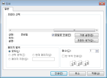

파일로 인쇄하기 (PRN)
가끔 인쇄 데이터를 파일로 저장해야 할 경우가 있습니다.
파일을 생성하려면 다음을 수행하세요.
  1. 인쇄 창에서 파일로 인쇄 확인란을 선택하세요.
  2. 인쇄를 클릭하세요.
  3. 대상 경로 및 파일 이름을 입력한 다음 확인을 클릭하세요.
    (예: c:\Temp\파일 이름)
    [Note]
    파일 이름만 입력한 경우 해당 파일이 자동으로 내 문서, 내문서 및 설정, 또는 사용자. 저장되는 폴더는 사용하는 운영 체제와 응용 프로그램에 따라 다를 수 있습니다.
